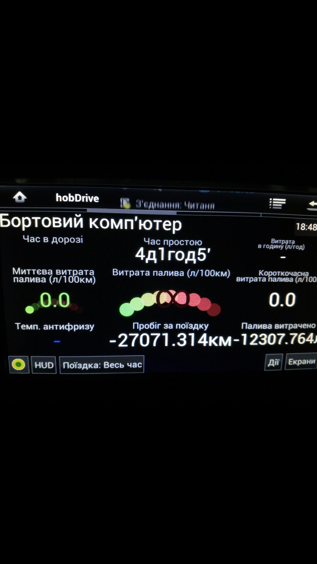

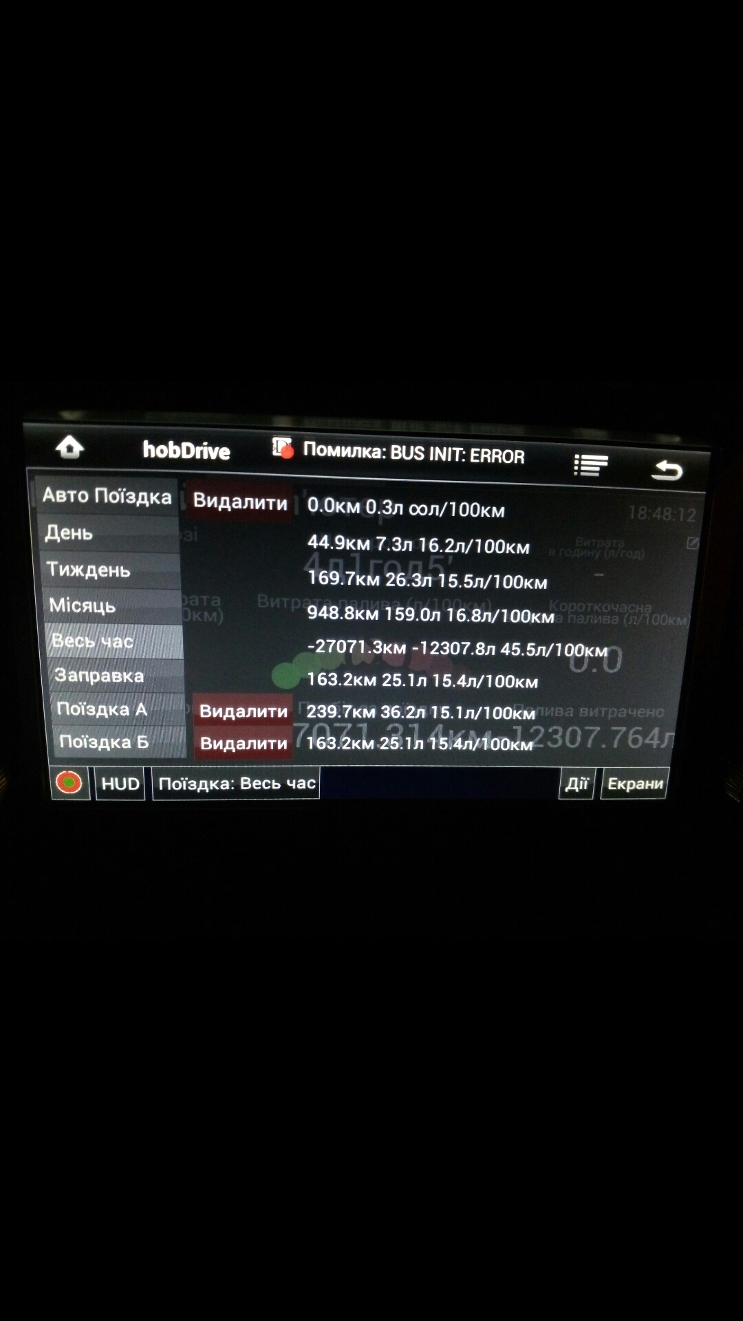

vitallioni » 20 дек 2016, 11:26
vitallioni писал(а):
20 литров в каком разрезе (заправка, день, месяц - нижний левый угол)?
3й экран,середина низ( расход на гарячую)-20 л
Середина по средине ( расход)-16,9 л/100
Середина верх ( расход без простоев)-14 л/100
Так вот не понятно расход на гарячую самый большой????
Хоть день,хоть месяц ,а вообще за один каждый бак

cail » 20 дек 2016, 13:02
Пришлите на support@hobdrive.com ваш файл persistent.data
Центральный расход должен быть всегда самым большим..
Иногда такое возникает при добавлении большой пропущенной поездки (или неявном ее добавлении при добавлении записи заправки).
Проверим.

vitallioni » 27 дек 2016, 09:30
Сообщения: 201
cail » 27 дек 2016, 11:30
Нда, у вас чтото серьезно поломалось в статистике.
Вручную файл persistent.data не редактировали?

vitallioni » 29 дек 2016, 18:06
А в чем ошибка,может в том,что когда поставил программу,и для подогнать одометр,ввел пропущена поездка,вместо поменять на одометр если?
Сообщения: 201
vitallioni » 30 дек 2016, 10:38
Трак отправил
Сообщения: 201
cail » 30 дек 2016, 15:09
да, такое возможно. Подумаем как такое предотвратить в будущем.

vitallioni » 03 янв 2017, 10:01
Сбросил всю статистику,удалил все события.Вобщем пошло все с нуля,но расход на гарячую все равно самый большой?????
Сообщения: 201
vitallioni » 05 янв 2017, 23:44
Поменял температуру прогретого двигателя с 90 на 65 и все,расход на горячую меньше,чем общий
