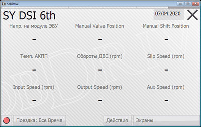

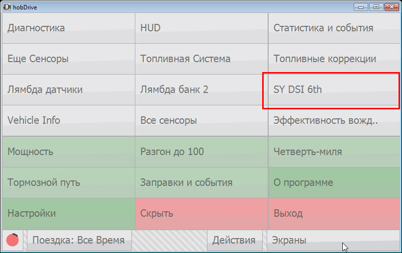

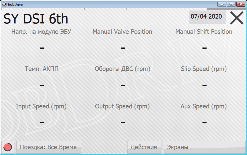

Если переключиться на ТИП ЭБУ "Ssang-Yong-DSI_6th_ONLY",
то там должно показывать на экране "SY DSI 6th".
Сделайте скрин с экрана SY DSI 6th.

При ТИПе ЭБУ Ssang-Yong-DSI_6th_ONLY у вас должен работать только один экран: экраны\SY DSI 6th

Если выставить ТИП ЭБУ "Ssang-Yong-DSI_6th_ONLY", то должна работать диагностика только АКПП, ДВС при этом не читается и должен появиться экран в "экраны\SY DSI 6th"
Re: SsangYong Kyron 2.3 6A/T
Спасибо, все заработало. Фото очень помогло.
