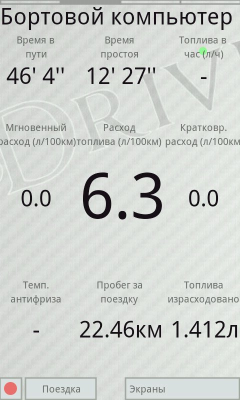

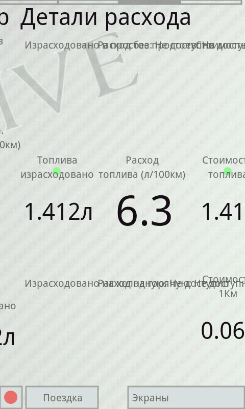

merlin100 » 14 апр 2012, 09:56
На ZTE libra успешно заработало. Надписи на показаниях залазят друг на друга. После усыпления, не получается вызвать hobdrive из трея.

cail » 14 апр 2012, 12:30
merlin100, скриншот бы с проблемными экранами...
Re: Бета версия хобдрайва на Android
merlin100 » 15 апр 2012, 13:24
скриншоты

serg_k » 15 апр 2012, 14:30
merlin100
Попробуй в горизонтальном положении

merlin100 » 15 апр 2012, 19:41
serg_k , на Androide в горизонтальном? нет ну это не серьезно))) И так понятно, что будет все пучком как на навигаторе.

merlin100 » 17 апр 2012, 08:40
Наблюдал расход топлива (Детали расхода) с заглушенным двигателем.
