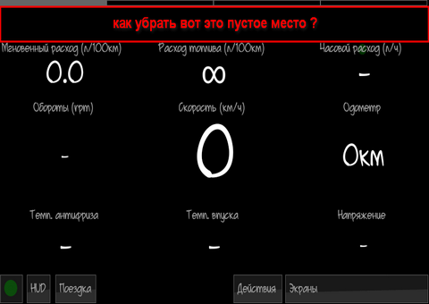

Grombum
Сообщения: 10
Зарегистрирован: 19 окт 2014, 06:43
Сообщение Grombum »
Здравствуйте, подскажите как убрать пустое место с экрана.Скриншот прилагаю:
HobDrive 1.1.98 (лиц)+ W336 + ELM327+mitsubishi
