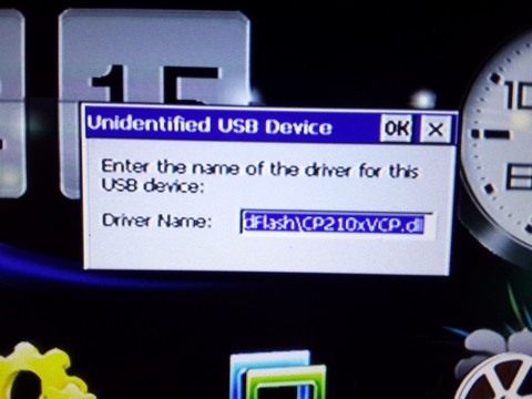

именно эти 7 штук и пробовал, на ARMV4I загорается окно [на фото] нажимаешь ok - путь синеет и тишина. На остальных дровах выдаёт ошибку.

это elm usb. флэшки видит,мышь и клава работают. на arm дровах вот такое сообщение,на других ошибка.

Подскажите- как прописать драйвер на постоянку?
Вставляю USB-ELM327, появляется окно с запросом, прописываю драйвер, всё работает до перезагрузки. Потом опять выскакивает окно с запросом драйвера...
Скрипт не работает- видимо из-за китайского языка в Вин СЕ.
Почему драйвер сбрасывается и, что можно сделать, чтобы не вводить постоянно путь после загрузки?

Скрипт переписывал под своё название карты.
Но у меня при загрузке первым появляется окошко с запросом драйвера, потом сразу же загружается оболочка магнитолы с радиоприемником.
Может из-за этого не подгружается драйвер?
И ещё вопрос- может надо как-то в реестре прописать этот драйвер? Или это не поможет?

Разобрался с подгрузкой драйвера.
Нужно (если WinCE китайский) в строке в файле AutoEnterDriver.mscr исправить строчку:
Title = "Unidentified USB Device" оставить только USB
Я так думаю, что для НЕкитайской винды- тоже достаточно USB.
п.с. Это я на 4pna вычитал, так что не только у меня такая ситуация...
