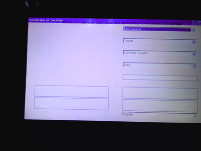

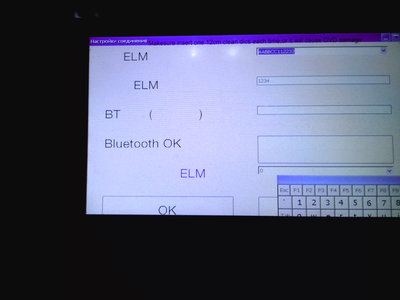

Доброе время суток. Встроенная 2din RodRover на WinCE 6. Программу установил, с внешним bluetooth адаптером HobDrive соединил .Проблема в настройках соединения "Параметры ELM соединения", "Параметры Автомобиля", "Системные настройки" не отображаются русские буквы примерно вид такой (русский в магнитоле есть) :
ELM
ELM
BT (
Bluetooth OK
Фото как сделать не знаю. Программу скачал у вас на сайте "Windows CE standalone пакет - не требует установки .net 3.5". Спасибо.
ELM
ELM
BT (
Bluetooth OK

Валерий, у вас чтото со шрифтами вероятно в системе, хобдрайв здесь не причем (

А другие кириллические шрифты показывает? Если, например, установить язык в программе украинский? На всякий случай положите еще сюда log.txt из папки с программой

Пробовал установить язык программы русский и украинский так же в настройках не отображаются,
установил английский, итальянский все подписи в настройках, хотя в окошечках руские и украинские буквы присутствуют.
