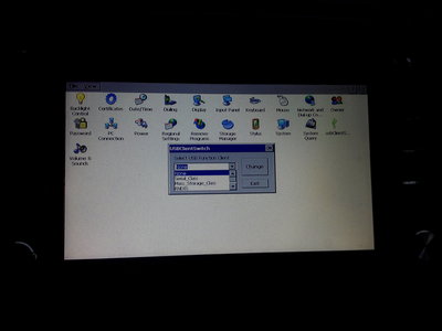

Добрый день, не могу подключить ГУ Witson+ usb ELM+ nissan tiida1.6 japan make . драйвера установил, появился порт com8, пробовал скорости менять, без результата.
USB ELM рабочий, хобд на ноуте не запускается сразу выдает ошибку, проверял на текку2.

Andressio, у вас действительно com8 вроде есть, но попытка его открытия приводит к отсутствию в нем данных. Я бы в первую очередь подумал о правильности драйвера.
Узнайте через ноут на каком чипе USB ELM ваш - подключите и найдите в свойствах usb устройства vendor id. и скажите какой usb драйвер устанавливали. возможно несовпадение.
cail писал(а):Узнайте через ноут на каком чипе USB ELM ваш - подключите и найдите в свойствах usb устройства vendor id. и скажите какой usb драйвер устанавливали. возможно несовпадение.
USB\VID_067B&PID_2303\5&2ED98DA7&0&1
На ГУ драйвер - 232USB.DLL прописывал драйвер через скрипт с первой страницы. Причем если включать ГУ с ELM вставленным в USB практически сразу при загрузке выскакивает окошко "пропишите путь к драйверу USB" и СОМ8 не появляется, прописать в окошко я ничего не могу т.к. клавиатура не вызывается, т.е. нужно дождаться когда загрузка пройдет полностью а потом подключать, только в таком случае СОМ8 появляется при подключении и пропадает при отключении.
PS на ноуте все пошло, были проблемы с драйвером монитора.
А вот на ГУ нашел какой то переключатель клиентов USB (см. фото), мне оно не очем не говорит, а вот специалисты может быть и помогут разобраться для чего оно надо. К стати ГУ Witson W2-D9900 на модуле FYT 8890.
