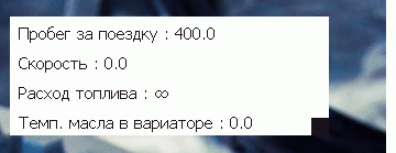

m_928 писал(а):Подскажите- можно ли в маленьком окошке (виджете как я понимаю) сделать не спидометр, а отображение температуры вариатора?
Можно.
Экраны/настойки/expertsettings в поле
ui-floating-sensors
вместо Speed
написать CVTTemp
или вручную изменить в файле config.xml (дописал вконце)
  <ui-floating-sensors>DistanceRun, Speed, FuelEconomy_trip, CVTTemp</ui-floating-sensors>
m_928 писал(а):Вот на фотке- вот этом окошке изменить параметр:
И, что такое- "Пробег за"?
окно перекрывается другими программами. Там должно быть "пробег за поездку"
По этой же причине может не влезет название
	<name>Темп. масла в вариаторе</name>
Можно укоротить в вашем случае в user.ecuxml

Подскажите- а можно в этом окне поменять шрифт- сделать поменьше?
Я так думаю, что виновато разрешение моего дисплея.
Если сделать шрифт поменьше, то может поместятся надписи в этом окошке?
Или же как вариант- увеличить это окошко. Возможно изменить его размер?
п.с. По размеру окошка понял- можно за краешек потянуть он и увеличивается... :D
К сожалению при перезапуске размер не сохраняется и приходится опять тянуть.
п.п.с. Всё разобрался. Изменил размер в файле и всё получилось.
Спасибо за помощь!

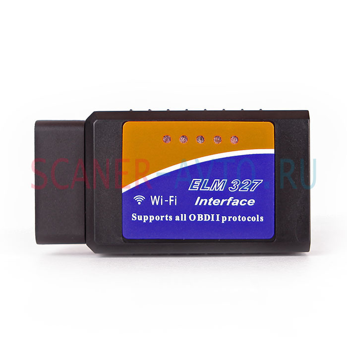

как сильно этот адаптер садит акумлятор Wifi ELM 327 OBD2 / OBDII ELM327 V1.5 для андроид если его не снимать с разьема ?
adata, я бы проверил общий ток утечки (нормой считается до 80мА) с адаптером и без него, а по разнице можно делать выводы сильно ли сажает адаптер или может другое оборудование.
Как определить ток утечки: http://лада2111.рф/repear/116-utechka-toka-akb.html
ЗЫ.Вместо предохранителя вынуть елм.
Незнаю как он садит аккумулятор но у меня он уже второй год как адаптер вообще не выключается. Уже наверно прирос к разъему.
