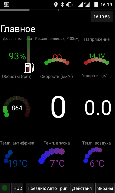

montager, темп. окружающей среды показывает правильно?
По методу строенного датчика считать расход не будет.
Re: Acteco SQRE4G16 (1,6 126 л.с) - Chery Tiggo FL
montager » 28 окт 2015, 15:18
Сегодня +2 показывал 0, пару дней назад за бортом было около 0 - показал -6. Я его пока не понял :-) пару дней понаблюдаю - скажу более точно, учитывая то, что сейчас перепады температур будут более существенны.

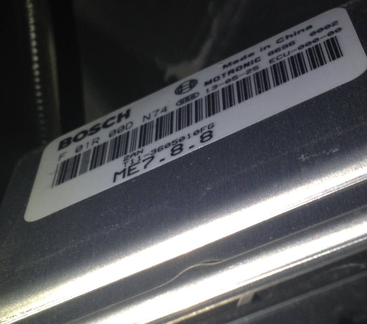

Скажите, а можно будет как-то создать правильный профиль для контроллера bosh 7.8.8 что установлен на моем авто?

Могу с уверенностью сказать что датчик температуры не мёртвый. За бортом +3 хоб говорит что +6.

montager, понаблюдайте еще утром "на холодную" при вкл.зажигании, но не на заведенном авто. В идеале темпОЖ=темп. впуска=темп. воздуха

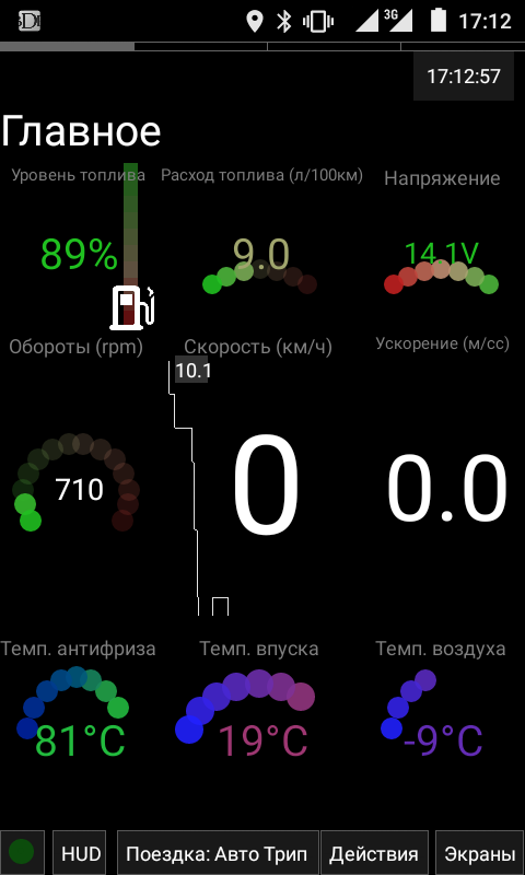

montager » 28 окт 2015, 17:16
Утром понаблюдаю. Вот что получил проехав 30 км. За это время пару раз произошло переподкьючение. Но температура окр. среды изменилась до -9. За бортом такого не было.
