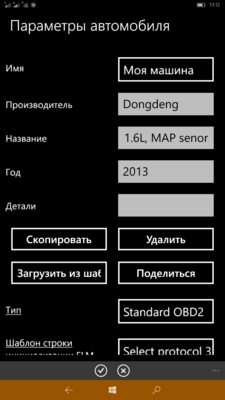

Вчера скачал с Магазина Windows 10 Mobile хобДрайв, решил протестить на своем китайце Dongfeng H30 Cross 2013 года выпуска (двигатель 1,6, бензин, TU5JP4, как на Пежо 306) (перелицованный Citroen ZX), OBD-2 адаптер BT ELM327. До этого было несколько программ - Car Scanner Pro (W10M, связывался без проблем), OBD dash.Sports Gauge (W10M, типа разные дизайны панелей приборов, тоже связывался и работал нормально), Palmer Performance DashCommand (Windows/Android/iOS, летал), Torque Pro (Android, это была самая лучшая из тех, что я юзал). Теперь же, когда я попробовал подключить свой ЭБУ (по всей видимости, Bosch, потому, что вся электроника внутри имеет маркировку by Bosch) через блютус к хобДрайву, он не подключается, хотя адаптер видит. При нажатии в настройках кнопки Протестировать соединение выходит сообщение "Вижу адаптер, не вижу автомобиль", и на этом все
Что можно сделать?
Что можно сделать?
hobDrive for Android+ELM327BT+SsangYong Rexton W 3,2 Gasoline+Lenovo Vibe X3

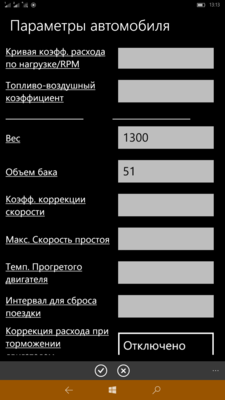

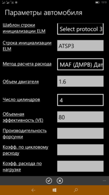

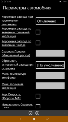

d4rkfl4me, здравствуйте.
Выложите скрины настроек елм и "параметров авто".
kdika писал(а):d4rkfl4me, здравствуйте.
В шаблоне строки иниц. выберите "elm reset"
