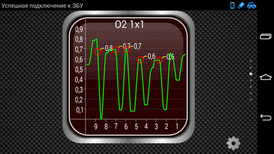

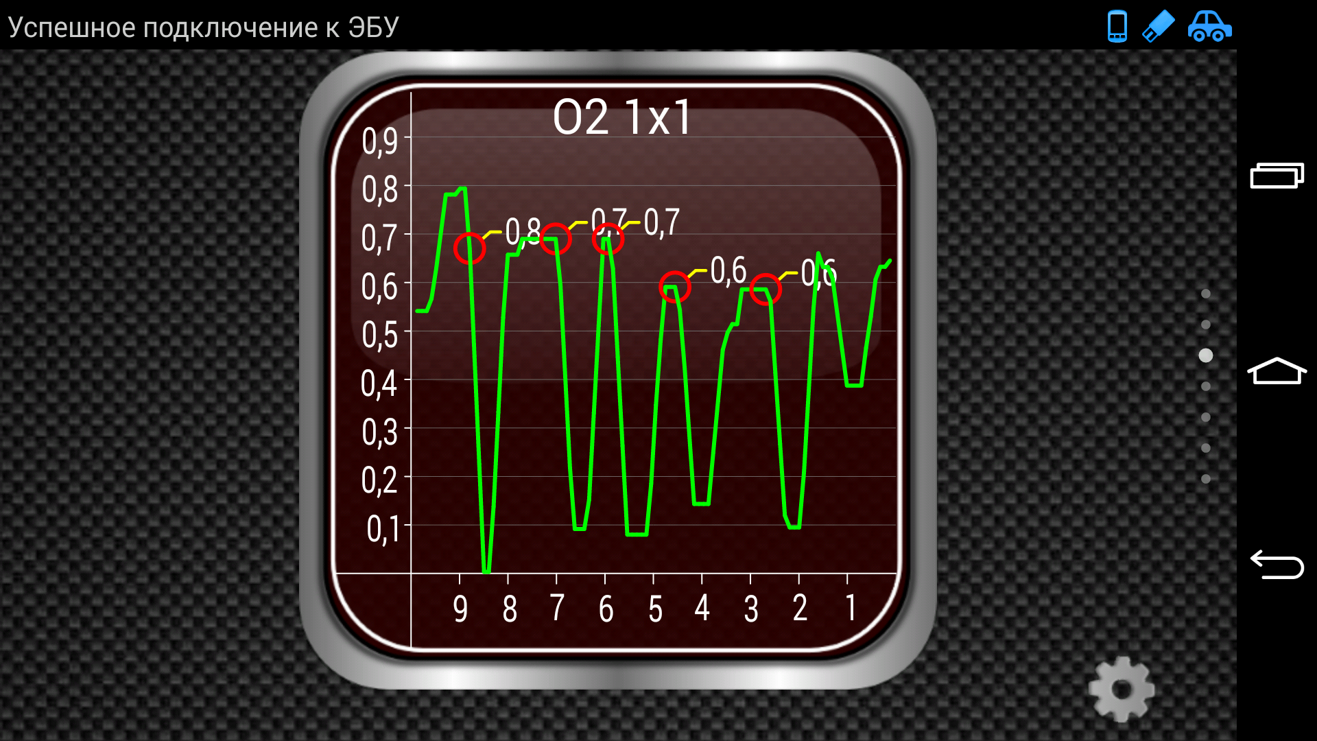

Довести бы до ума прорисовку графиков, например для ДК именно в реальном времени важно видеть. Пока приходится держать в арсенале ещё и торк, с помощью, бесплатной причём демки можно буквально за 15 сек проверить работоспособность лямбды.
У хобда вроде как и есть такая функция, но с реальностью мало общего.
FoxFD, там же можно вручную поменять количество неучтенного топлива? Ставьте нужное вам значение...
Serge_G, спасибо, действительно тут нам надо подтянуться. Работы ведутся в этом направлении.
