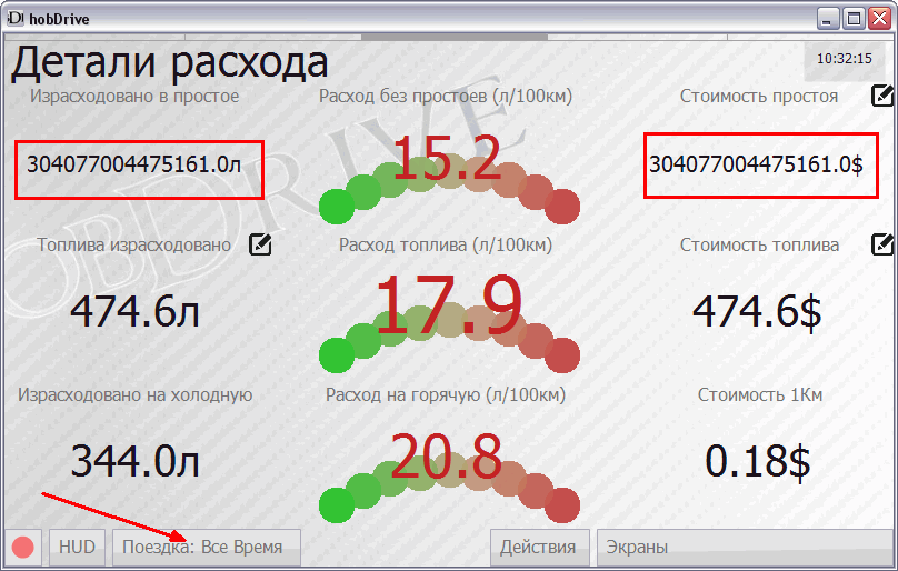

kramar.vitalii73850 писал(а):В других параметрах все показывает.
Если слева внизу выбрать "Поездка: Все время"
Также показывает такие большие цифры?

Спс. похоже раскорячило статистику. Поисследуем.

А я там просто не смотрел. Да цифры громадные

Так че там со мной? Статистикой? Что сделать чтоб не нули ,а какие то данные

Cail разбирается.
А вам важна ваша существующая статистика? Если нет, то можно попробовать произвести сброс данных - экраны/сброс данных.
Re: Ховер 2007 и Андроид (rockchip rk30sdk)
vitallioni, пока не понятно, вам проще наверное сделать сброс статистики.
Сейчас это не очень страшно, т.к. генерация статистики (действия - открыть/сгенерировать) покажет вам все ваши старые данные.
Сброс сделал,все показывает.
