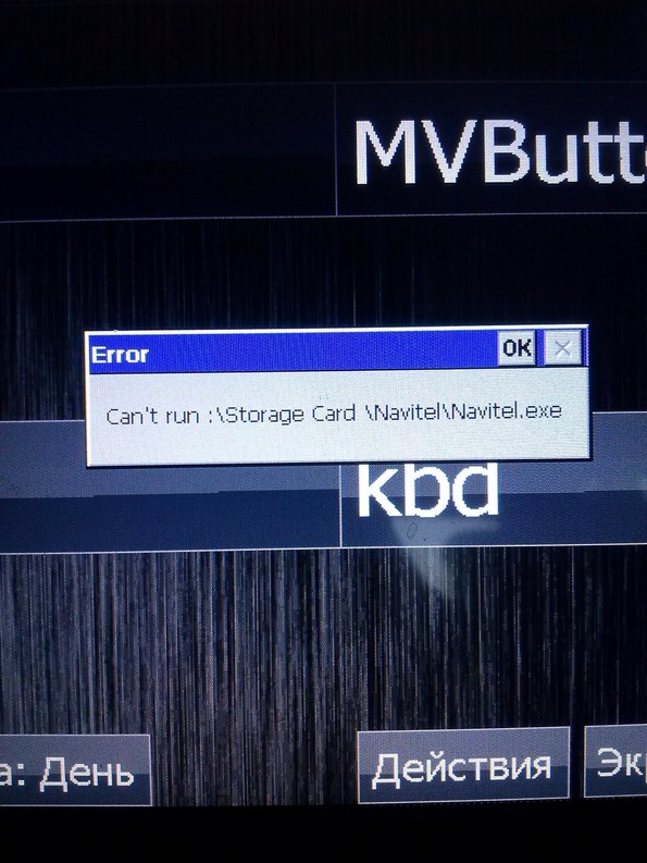

5-й экран появился.Путь прописал,вроде правильно,но при запуске появляется ошибка "Error:Can't run:\Storage Card\Navitel\Navitel.exekdika писал(а): Появится 5-й экран с 4-мя кнопками:
Navitel MVButton
Total kbd//
HobDive 1.3.2,+Supra WinCE,+ELM327 V1.5,+уаз патриот2015(бензин)

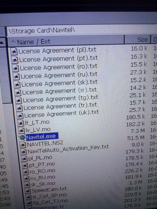

Попробуйте убрать пробел в Storage Card.
Сделайте фото из тотала, чтобы было видно полный путь к навителу.
Re: Запуск сторонних программ через Хобдрайв
Вот фото из тотала и фото ошибки.kdika писал(а):Попробуйте убрать пробел в Storage Card.
Проблема из-за пробела в пути.
Если путь без пробелов - программы запускаются.
Подождем Cail-а - может что-то подскажет.
