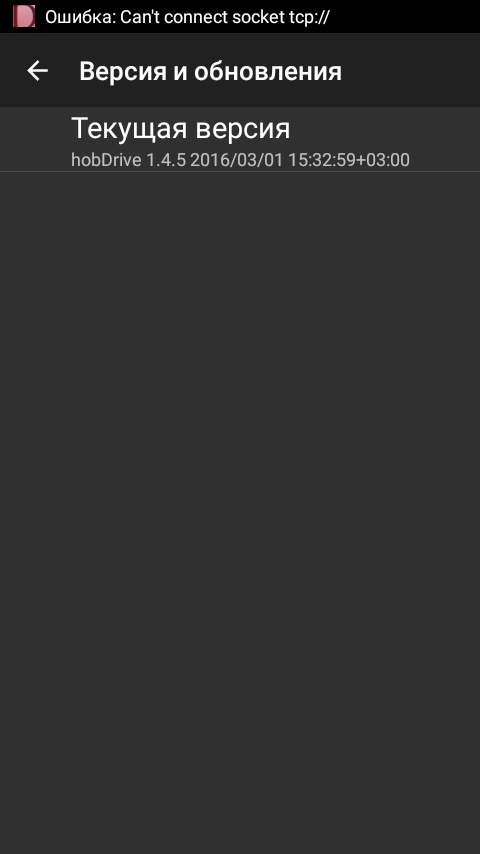

а где данные пункты в программе находятся ?
- Сообщения: 58
- Зарегистрирован: 05 окт 2014, 21:24
Надо обновиться до версии 1.4.14
Должен появиться пятый экран с двумя кнопками. FAN ON и FAN OFF

У меня только 4 экрана, версия полная с плеймаркета
- Сообщения: 58
Версия должна быть не ниже 1.4.8
Да, можете вкл и выкл. при любой темп.
Ваша настройка срабатывания в 105гр. в прошивке не собьется.
Единственный момент после нажатия на кнопку вкл и выкл - выскакивает окно с ошибкой (это ошибка в программе), приходится его закрывать.
