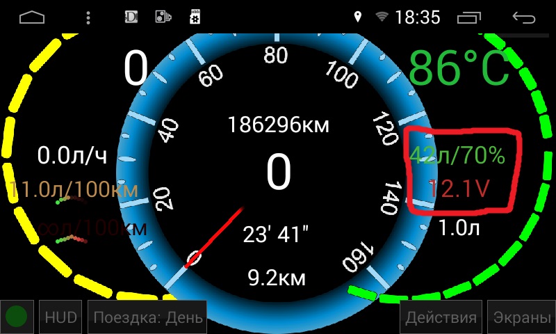

Здравствуйте нужна помощь. Что нужно сделать чтобы датчики обведенные красным сместить правее? Разрешение магнитолы 800x480.

Helix писал(а):Здравствуйте нужна помощь. Что нужно сделать чтобы датчики обведенные красным сместить правее? Разрешение магнитолы 800x480.
Тап на датчике - настроить сенсор - text-align - выбрать right. не забыть нажать ок

Вот что получается если выбрать right. Можно как нибудь немного сместить?

Helix писал(а):Вот что получается если выбрать right. Можно как нибудь немного сместить?
Прямой способ "немного сместить", мне неизвестен. Можно другим способом подогнать к результату который Вам нужен, но это удаленно сделать довольно муторно) Надо добавлять еще одну колонку. Если Вы не понимаете о чем я, то еще задача становится еще трудней)
- Сообщения: 167
Re: Оформление от FoxFD
в следующем обновлении будет декоратор "padding", который позволит сдвигать содержимое.

cail писал(а):в следующем обновлении будет декоратор "padding", который позволит сдвигать содержимое.
Можно пример как использовать декоратор "padding" в моём случае?

Helix , пока никак. Этот деоратор сместит не только "цифры" но и картинку. ну или я не до конца разобрался в нем. В любом случае до среды точно ничем не смогу помочь. Не будет компа рядом.

FoxFD, нет, картинку он не сместит, если поставить его после декоратора картинки.
Вот подправленная ваша раскладка:
Там же добавил использование функции min для корректного отображения шкал с большими значениями.
Вот таким
можно пользоваться для отладки.
Вот таким
cail, спасибо! Всё получилось.

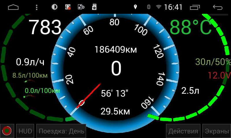

Запилил видео с экрана смертфона. На расход не обращайте внимания) 5км за 50 минут... Пробки сэр)

Поправил )
Красиво, с плавностью стрелок обещаю подумать, надо улучшать это )
Я начал продумывать систему полноценных профилей (скинов) - через которые можно было бы распространять/скачивать пользовательские раскладки. Надеюсь скоро будет.
Немного критики: цифры под часовым расходом немного непонятны - можно бы придумать например фоновые иконки для понимания что это мгновенный и общий расход.
Тоже самое справа, цифры под объемом бака...

cail писал(а):Немного критики: ...
cail, ну да, цифры непонятны, если не знать о них) Но я то знаю)))
Но конечно пояснить надо было)
Свехру вниз
Слева - обороты, часовой расход, средний на 100 за поезду, мгновенный на 100
Центр - одометр( с ЭБУ), спидометр, время поездки, расстояние поездки
Справа - температура ОЖ, топливо в баке, напряжение на ЭБУ(не на адаптере), расход за поездку.
Ну и еще немного пояснений, правда я о них писал уже когда то. Слева сектора тахометра с интервалом 500. На видео не видно, но если двигатель заглушен, все сектора горят желтым, если обороты переваливают за 6500, все сектора загораются красным.
Справа температура, один сектор 5 градусов кажись) не помню точно. Если температура ниже 60, активные сектора горят синим, если выше 95, активные сектора желтые, ну и если больше 100, все сектора красные.
