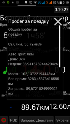

После очередного слета пользовательских установок перестал корректно отображаться датчик пробега за поездку и все что с ним связано (расход топлива и т.д.). Т.е. пробег не сбрасывается при новой поездке а суммируется с предыдущими. Подскажите пожалуйста как это можно исправить не теряя статистики?

У вас сейчас в отображаемом интервале выбрана "Заправка".
Выберите любой другой нужный вам интервал - например Авто Трип. Будет сбрасываться при каждой поездке.

Этот скрин я привел для иллюстрации (пробег за поездку -89 км, а за неделю - всего - 36) При следующем включении в меню "Бортовой компьютер" появятся эти 89 км, 5 часов пути, средняя скорость (за 89 км) и к ним будут добавляться данные из текущей поездки. В "Заправки и события" дневная поездка если она была (скрин был сделан на следующий день с перенесенных на телефон данных) отображается корректно. В Настройках профиля пытался выставлять разные временные интервалы сброса поездки - не помогает.

То есть данные учитываются программой правильно, а отображаются на основных экранах некорректно.

У вас на данном скрине внизу в полоске кнопок значится "Заправка".
Это значит что хобдрайв считает текущий интервал - от последней заправки.
Ткните на кнопку "Заправка" и поменяйте ее на "Авто трип". сразу отобразятся данные только по текущей поездке.
Все у вас верно. За недею вы проехали 36км, а с последней заправки - 89км.
