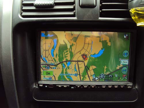

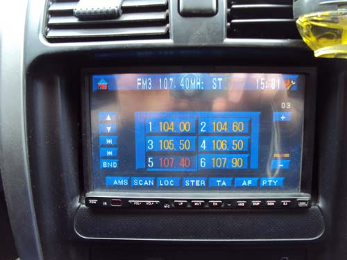

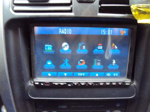

Здравствуйте,подскажите плиз,
У меня стоит китайская 2din Car multimedia sistem.В GPS, в пункте "О системе" пишется:
VER:DOA3-B1DF-1031(Windows@ CE 5.0).
Имеется блютус и USB,но использовал только для музыки и разговоров по телефону.
Хочу подключить ELM,незнаю с чего начать свои действия.?
Помогите советом,с чего начать,в этом слабо разбираюс
Вот картинки магнитолы

Re: Установка на встроенные 2din и 1din магнитолы c GPS
cail » 24 июн 2012, 15:44
По картинкам мало что сказать можно. Запустите ResInfo, или в панели управления системную информацию. Если там обнаружите слова Nowada, n117 - значит точно можно вскрыть и припаять usb-host.
Если не обнаружите - всеравно вскрывайте, т.к. к 99% магнитол usbhost припаивается без проблем.

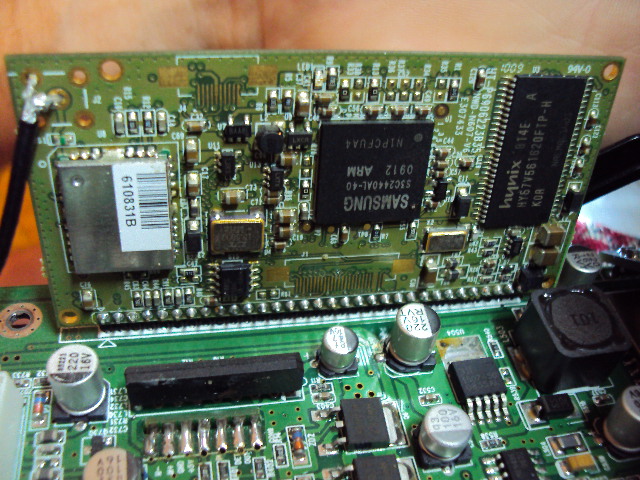

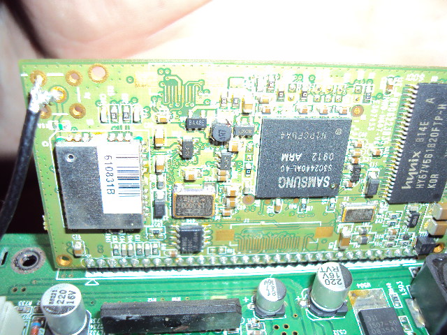

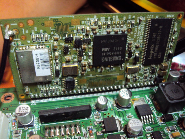

vitallioni » 27 июн 2012, 19:06
Разобрал магнитолу?
Вот мои картинки,но куда паять незнаю :( ??
Сообщения: 204
Зарегистрирован: 24 июн 2012, 10:03
cail » 28 июн 2012, 00:29
как на фото в первом посте:
9 +5v
10, 11 - data
12 - gnd
9 и 12 прозвоните на всякий случай. 12 точно земля должен быть, на 9 может не оказаться +5v - тогда брать питание с медийного usb.
vitallioni » 28 июн 2012, 16:14
Прозвонил,+5 есть. Припаял,а как проверить работает ли,ELM у мня еще нету??
cail » 28 июн 2012, 16:27
Флешку вставьте - должна появиться как "usb disk". Мышь/клавиатора тоже должны заработать (если драйвера есть в системе).
хобдрайв скачивается с сайта, версия hobd-standalone.
Ставть можно на SD, можно на nandflash, если место есть.

vitallioni » 28 июн 2012, 18:05
Флешка видится, название ероглиф.
На ней музыка видится,названия на англиском,как я наименовывал.Значит впаяно правильно??????
Сообщения: 204
cail » 28 июн 2012, 19:34
да. если будете подключать что-то еще кроме ELM-а (модем например), озаботьтесь более стабильным питанием - встроенного на несколько устройств обычно не хватает.
