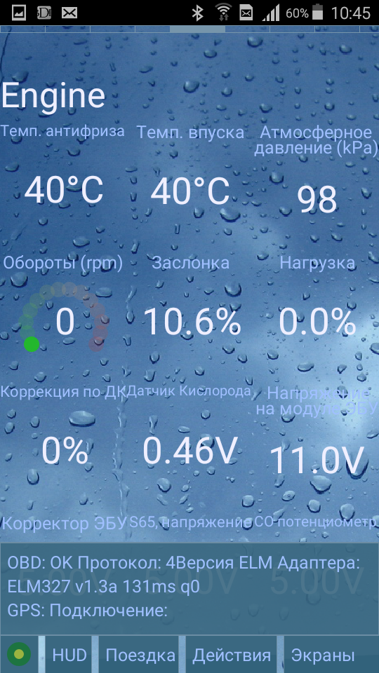

Добрый день,
Подниму тему.
сегодня 23.12.15,
загрузил новый хобд демо из маркета,
Телефон Samsung Galaxy A3.
подключаюсь к адаптеру ELM327 WiFi\USB который подключен на столе к ЭБУ от мерседес C220 (95 г.в., система HFM).
работа программы показана с моими экранами.
так же виден глюк при отображении ошибок (в старых версиях HOBD этого глюка не было).
суть глюка что при вызове экрана с ошибками (кнопка диагностика) экран пустой и ничего не происходит, но если пальцем покрутить его, то ошибки отображаются... но когда начинаешь медленно листать чтобы другие увидеть (их много) то опять пропадает все....
Видос https://www.youtube.com/watch?v=7YyKb9fvsb0

Обновите программу до версии 1.4.2.
Экран диагностики иногда не показывал ошибки со слишком длинными описаниями.

программа показывает версию 1.4.0 от 4 декабря и говорит что у вас последняя версия программы
FoxFD
Сообщения: 167
Re: Чтение ошибок - некорректное отображение.
Сообщение FoxFD »
hfmscan 1.4.2 , бета. в проге отдельная галочка для проверки бета канала. она у Вас стоит?
hfmscan
Сообщения: 134
Откуда: Москва
Сообщение hfmscan »
уже допер, поставил галку, слил, ошибки отображает корректно, только похоже скорость обмена чуть ниже (может так задумано, не знаю)... либо это разница в том что в видосе у меня вифи адаптер, а тут блютуз... на десктопе время ответа 50-70 мс с блютузом...
