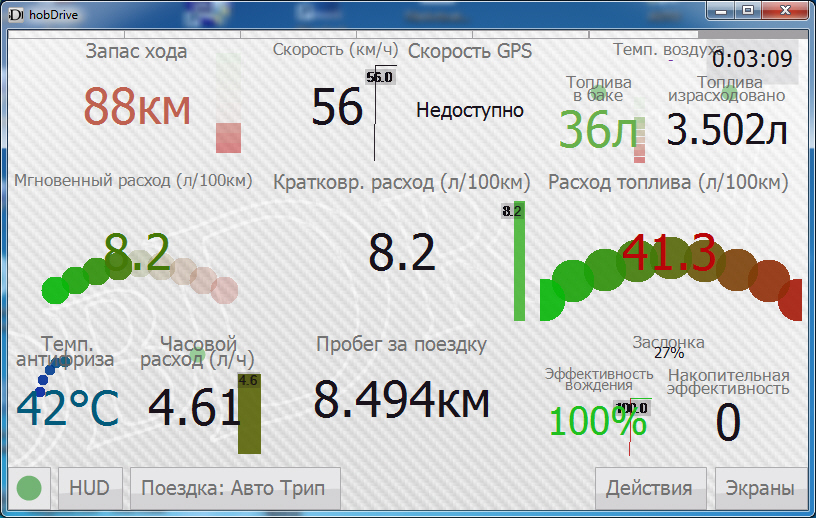

Скачал из лк бету из новой ветки 1.5.19. Установилась нормально, но после переноса пользовательских файлов из беты 1.4.28 (user.events,user.gauge,user.layout,user.vehicles, persistent.data, config.xml, папка track) открывается только черный экран с постоянной попыткой коннекта. В прошлых ветках такого ни когда не было. Как правильно перенести пользовательские файлы?

Пробуйте. Была ошибка в user.layout

С файлом из вложения экраны беты 1.5.19 заработали, но появилась бага. Пояснение на скриншоте.

Из последнего вложения расход(л.ч.) восстановился.
