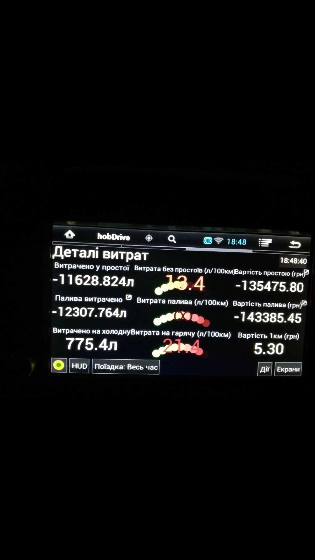

vitallioni писал(а):В поле t прогр. двиг. ставлю 90 град.,т.к.это и есть темп.прогр.двиг.,но расход 20 литров это не понятно
20 литров в каком разрезе (заправка, день, месяц - нижний левый угол)?
3й экран,середина низ( расход на гарячую)-20 л
Середина по средине ( расход)-16,9 л/100
Середина верх ( расход без простоев)-14 л/100
Так вот не понятно расход на гарячую самый большой????
Хоть день,хоть месяц ,а вообще за один каждый бак

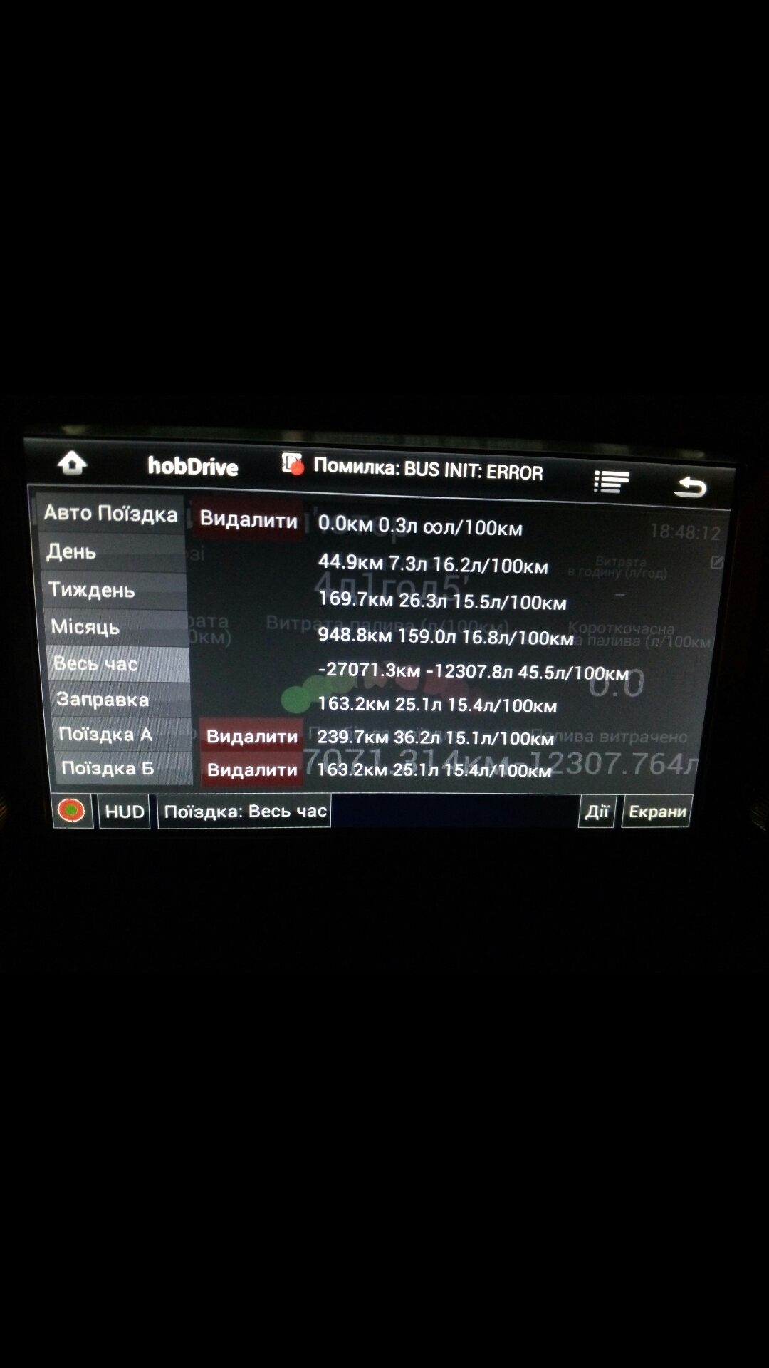

Пришлите на support@hobdrive.com ваш файл persistent.data
Центральный расход должен быть всегда самым большим..
Иногда такое возникает при добавлении большой пропущенной поездки (или неявном ее добавлении при добавлении записи заправки).
Проверим.
Проверим.

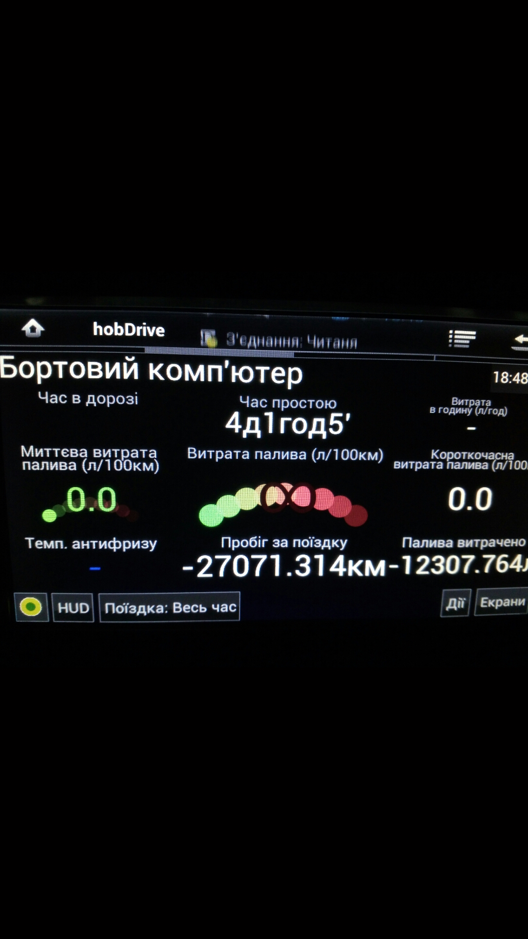

Нда, у вас чтото серьезно поломалось в статистике.
Вручную файл persistent.data не редактировали?
Нет конечно. Я токо щас о нем узнал от Вас.
Так как поступить мне?
- Сообщения: 204
Запакуйте еще в архив содержимое папки track, и пошлите нам же на почту.
В ближайшее время постараюсь понять когда и почему это случилось, и попробую починить вашу статистику.
А может сбросить статистику?
- Сообщения: 204
Ну если вам её не жалко, можно сбросить. Поможет )
А в чем ошибка,может в том,что когда поставил программу,и для подогнать одометр,ввел пропущена поездка,вместо поменять на одометр если?
- Сообщения: 204
Трак отправил
- Сообщения: 204
да, такое возможно. Подумаем как такое предотвратить в будущем.

Сбросил всю статистику,удалил все события.Вобщем пошло все с нуля,но расход на гарячую все равно самый большой?????
- Сообщения: 204
Поменял температуру прогретого двигателя с 90 на 65 и все,расход на горячую меньше,чем общий
