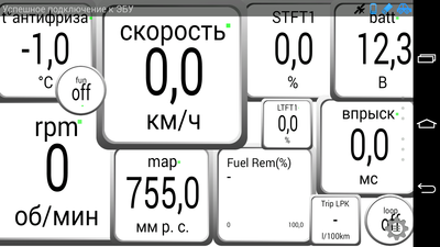

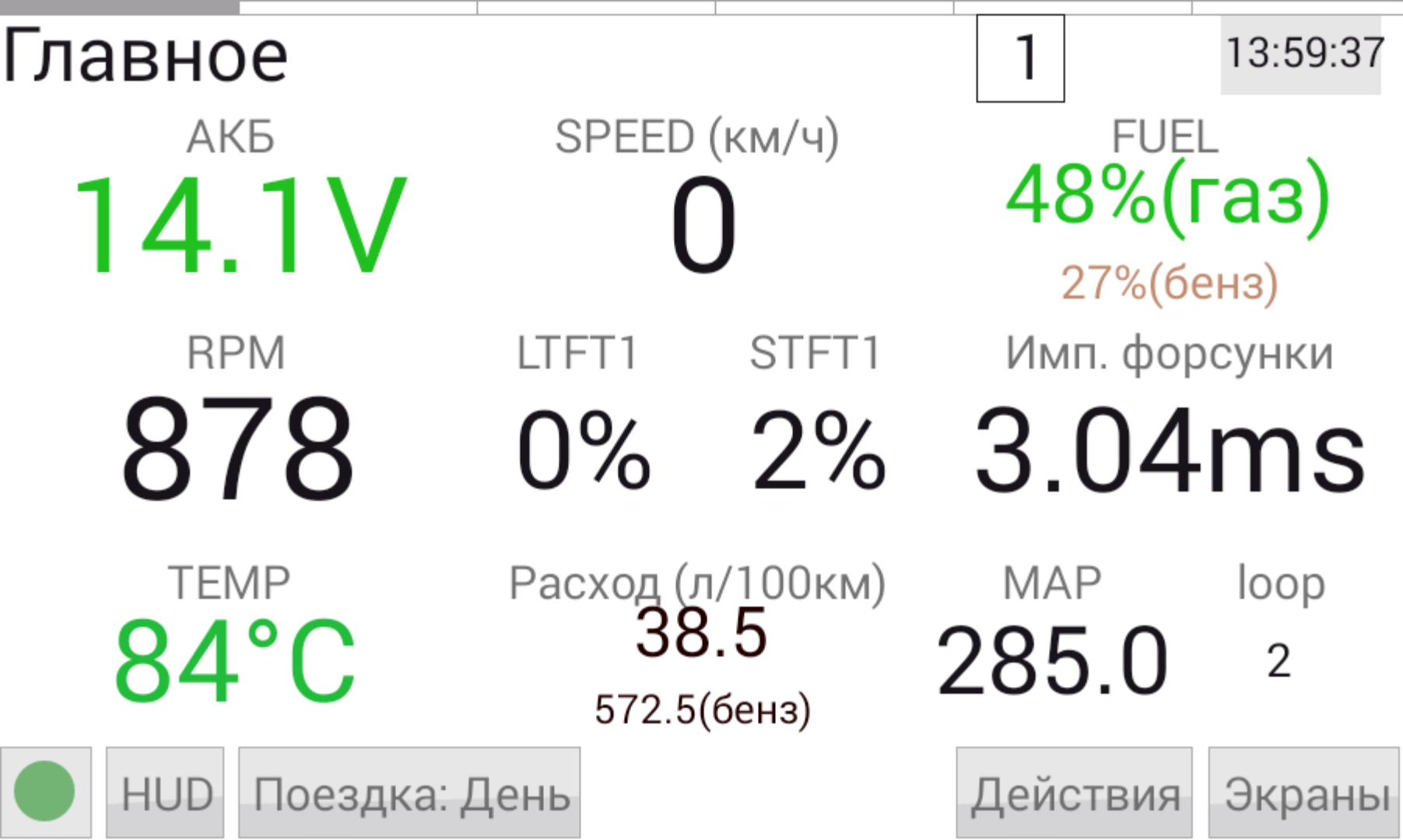

То, что можно сами датчики настраивать это гуд, но по воду внешнего вида самого интерфейса (использую хобд уже несколько лет) пришло переосмысление (или просто наступила возрастная дальнозоркость ) Думаю всё больше людей переходят на смартфоны и встаёт вопрос с максимально используемой площадью экрана. В этой связи заголовки экранов (Главная, Бортовой копьютер, Детали бака и т. д.) не нужны абсолютно. И кнопки внизу однозначно должны быть в виде скрываемого (при необходимости вызываемого) меню. Ведь не напрасно, уже давно, в тех же браузерах, автоматом цепляются мобильные версии, хотя есть возможность использовать и полную версию, в случае необходимости.
Некоторая информация вообще дублируется, например часы.
Приходиться всматриваться, отвлекаясь от дороги, даже после установки шрифта датчиков в giant и убрав не нужное всё равно не удаётся приблизиться к желаемому.
Для понимания чего хотелось бы добиться.
На первый взгляд слишком наляписто, но экран используется по максимому, всё отчётливо фиксируется даже краем глаза. Нет ничего не нужного и никакой тафталогии, самые мелкие (вентилятор, статус топливной) в виде индикаторов, которые подсвечиваются в зависимости от активности. Мозг запомнил и привык что на каком месте, не напрягаясь настраиваю гбо на ходу, при этом абсолютно не отвлекаясь от дороги.

Уже проштрудировал, спасибо!

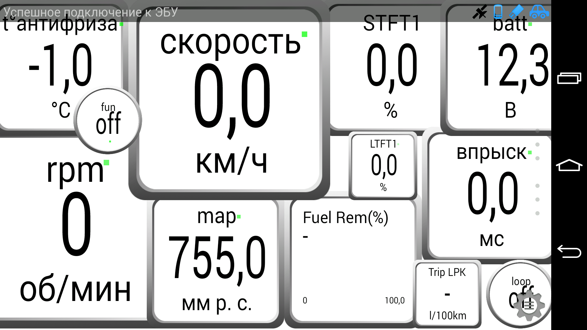

Теперь как-то так.
Но не пойму как ещё увеличить, если шрифт датчиков уже giant...
Теперь как-то так.
Можно просто цифрами указывать размер шрифта.
Но больше размера прямоугольника виджета - хобдрайв всеравно урежет, чтобы текст поместился в габариты.
Даже цифрами не удаётся приблизить к границе, хотя есть ещё место.
Ну все правильно, вертикальный размер уткнулся в ограничение высоты. Дальше будет "залезать".
Попробуйте сделать
value-font-adaptation="false"
это отключит ограничение размеров.
Попробуйте сделать
Спасибо, уже лучше.
Еще понадобилось прдтянуть значение left-top, а то уезжало на другой датчик.
