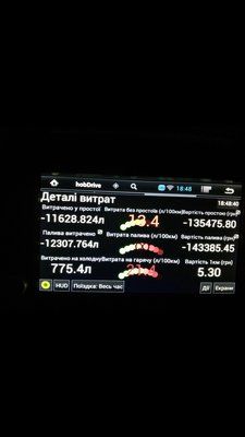

3й экран,середина низ( расход на гарячую)-20 л
Середина по средине ( расход)-16,9 л/100
Середина верх ( расход без простоев)-14 л/100
Так вот не понятно расход на гарячую самый большой????
Хоть день,хоть месяц ,а вообще за один каждый бак

Центральный расход должен быть всегда самым большим..
Иногда такое возникает при добавлении большой пропущенной поездки (или неявном ее добавлении при добавлении записи заправки).

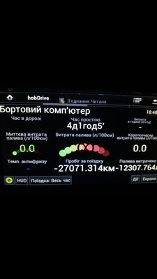

Нда, у вас чтото серьезно поломалось в статистике.

А в чем ошибка,может в том,что когда поставил программу,и для подогнать одометр,ввел пропущена поездка,вместо поменять на одометр если?
- Сообщения: 204
Трак отправил
- Сообщения: 204
да, такое возможно. Подумаем как такое предотвратить в будущем.

Сбросил всю статистику,удалил все события.Вобщем пошло все с нуля,но расход на гарячую все равно самый большой?????
- Сообщения: 204
Поменял температуру прогретого двигателя с 90 на 65 и все,расход на горячую меньше,чем общий
