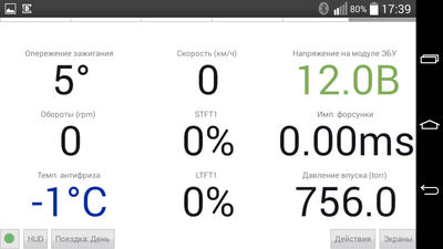

В авто при начале или завершении поездки приходится делать много однотипных (в зависимости от предпочтений драйвера) телодвижений, к которым напрашивается автоматизация. Сейчас у меня реализовано это с помощью NFCReTag FREE (кроме NFC там можно использовать триггеры и на BT, WI-FI): включаю зажигание, запитывается BT адаптер, запускаю БК, (в настройках выставлено вкл./выкл. BT при старте/завершении) и при этом автоматом включается музыка или навигация, что угодно, любое приложение, уведомление или действие. Как приехал и выключил зажигание, ReTag увидел, что BT адаптер пропал, соответственно выключил автоматом БК, музыку, навигацию и осталось только положить смартфон в карман. Не знаю, насколько сложно интегрировать подобные триггеры в хобдрайв, но это позволило бы взаимодействовать с другими приложениями и функциями автоматически. Их список, на самом деле, намного шире, чем, музыка и навигация: wi-fi\BT камеры заднего, переднего, бокового вида, гбо, в принципе, любая электроника.

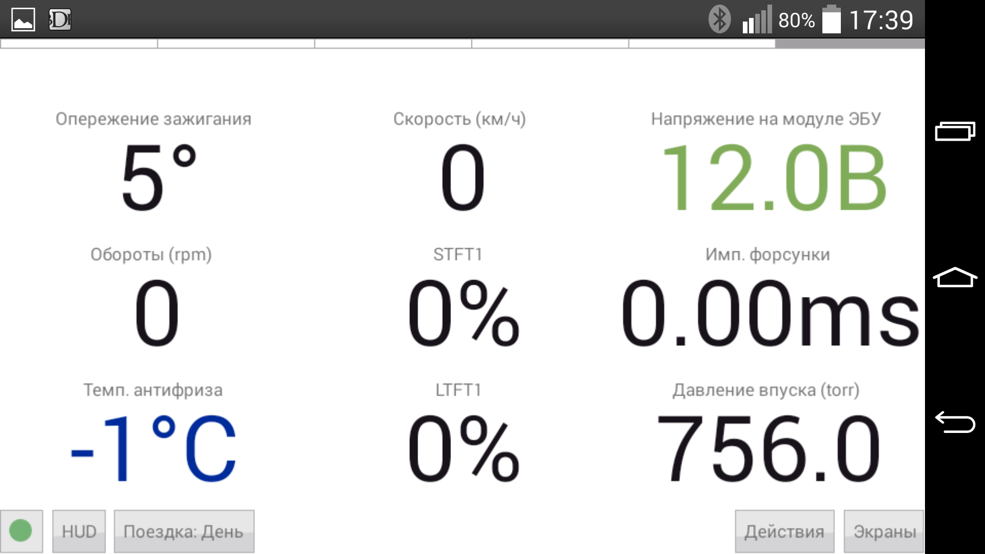

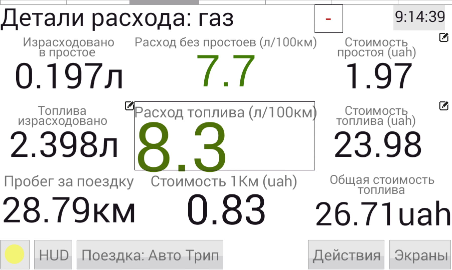

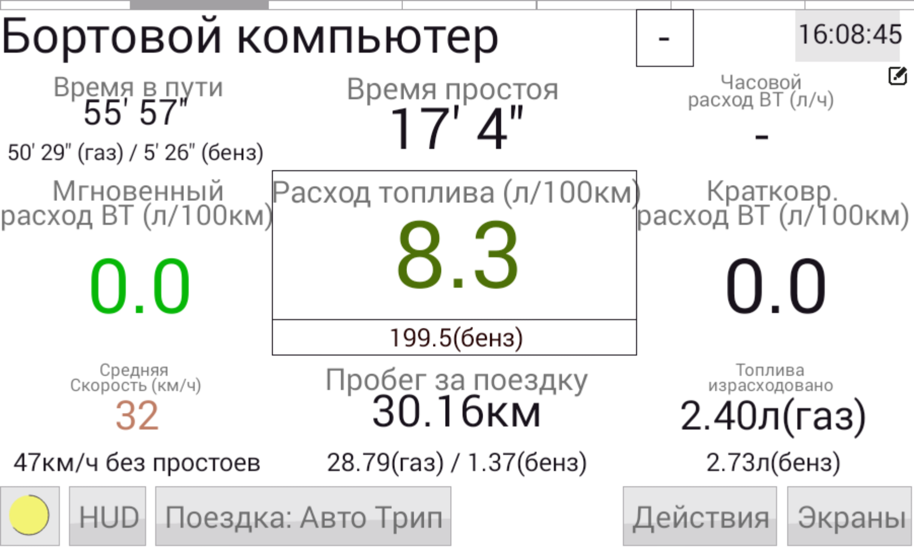

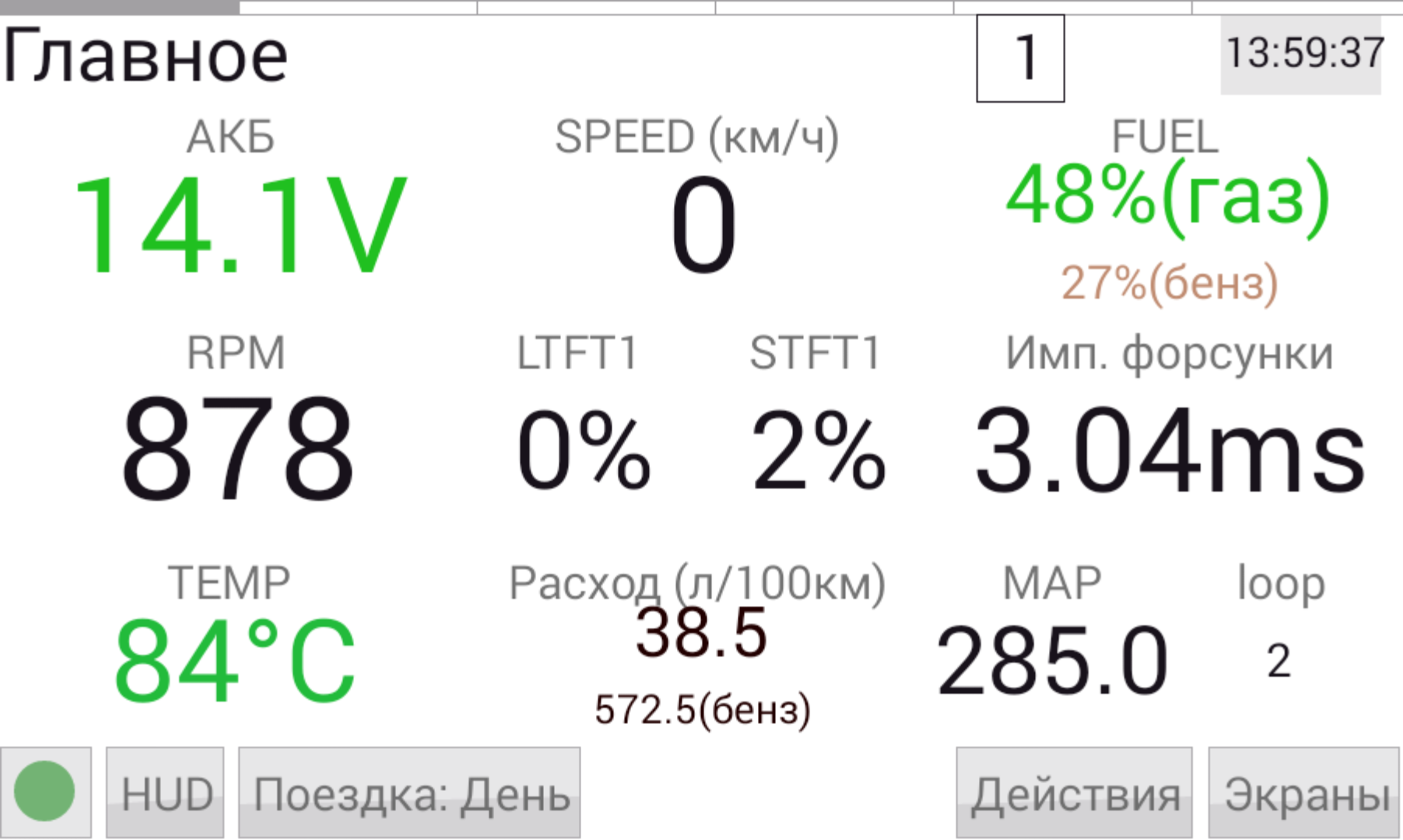

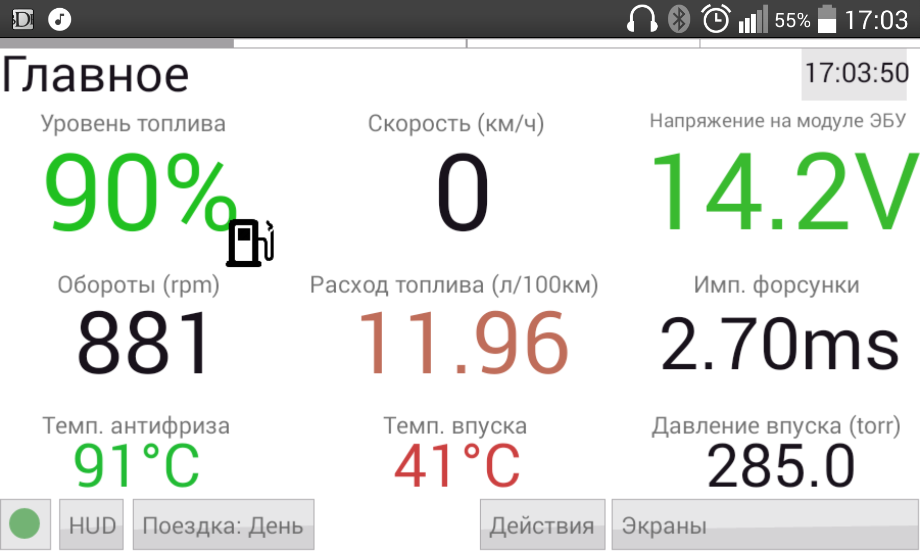

То, что можно сами датчики настраивать это гуд, но по воду внешнего вида самого интерфейса (использую хобд уже несколько лет) пришло переосмысление (или просто наступила возрастная дальнозоркость :D ) Думаю всё больше людей переходят на смартфоны и встаёт вопрос с максимально используемой площадью экрана. В этой связи заголовки экранов (Главная, Бортовой копьютер, Детали бака и т. д.) не нужны абсолютно. И кнопки внизу однозначно должны быть в виде скрываемого (при необходимости вызываемого) меню. Ведь не напрасно, уже давно, в тех же браузерах, автоматом цепляются мобильные версии, хотя есть возможность использовать и полную версию, в случае необходимости.
Некоторая информация вообще дублируется, например часы.
Приходиться всматриваться, отвлекаясь от дороги, даже после установки шрифта датчиков в giant и убрав не нужное всё равно не удаётся приблизиться к желаемому.
Для понимания чего хотелось бы добиться.
На первый взгляд слишком наляписто, но экран используется по максимому, всё отчётливо фиксируется даже краем глаза. Нет ничего не нужного и никакой тафталогии, самые мелкие (вентилятор, статус топливной) в виде индикаторов, которые подсвечиваются в зависимости от активности. Мозг запомнил и привык что на каком месте, не напрягаясь настраиваю гбо на ходу, при этом абсолютно не отвлекаясь от дороги.

Re: Собираем пожелания и функции для реализации
Serge_G » 24 янв 2017, 22:17
Так, с дубляжом часов разобрался, помогло включить в настройках полный экран, в этом случае статусная строка с системными часами скрывается.

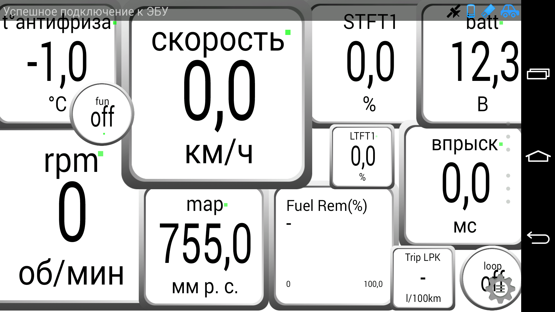

Serge_G » 28 янв 2017, 16:45
Уже проштрудировал, спасибо!
Теперь как-то так.
Но не пойму как ещё увеличить, если шрифт датчиков уже giant...
cail » 29 янв 2017, 22:11
Можно просто цифрами указывать размер шрифта.
Но больше размера прямоугольника виджета - хобдрайв всеравно урежет, чтобы текст поместился в габариты.

Serge_G » 30 янв 2017, 17:14
Даже цифрами не удаётся приблизить к границе, хотя есть ещё место.
cail » 31 янв 2017, 05:34
Ну все правильно, вертикальный размер уткнулся в ограничение высоты. Дальше будет "залезать".
Попробуйте сделать
value-font-adaptation="false"
это отключит ограничение размеров.

Serge_G » 31 янв 2017, 10:20
Спасибо, уже лучше.
Еще понадобилось прдтянуть значение left-top, а то уезжало на другой датчик.
