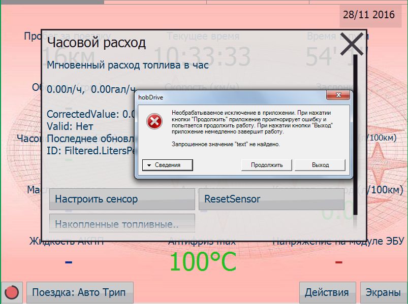

Кратко испытал бету 1.4.25. (Пока всего 15 км проехал).
1. За указанный промежуток времени разрывов не наблюдалось. После разрыва связи с ЭБУ сенсоры температуры АКПП и масла двигателя не становятся прочерками, что хорошо.
2. Всплывающее окно о версии адаптера и успешности подключения по-прежнему само не убирается (нужно тыкнуть по экрану).
3. Эффективность в процентах за поездку опять была на уровне двух процентов (не очень пробочный путь по городу в течение сорока минут в спокойном режиме движения).
4. Из предыдущей версии сюда перекочевала ошибка редактирования сенсоров по правому клику на сенсоре. При попытке редакции выскакивает окно с ошибкой, картинку прилагаю.

Не могу у себя воспроизвести эту ошибку (на двух компах с разными ОС все ОК ).
Нажмите на "Сведенья" и скопируйте его содержимое.
Allbaer писал(а):4. Из предыдущей версии сюда перекочевала ошибка редактирования сенсоров по правому клику на сенсоре. При попытке редакции выскакивает окно с ошибкой, картинку прилагаю.
kdika писал(а):Не могу у себя воспроизвести эту ошибку (на двух компах с разными ОС все ОК ).
Я тоже запустил на двух разных компах (правда на обоих Win 7-32) и ловлю это на обоих.
kdika писал(а):Нажмите на "Сведенья" и скопируйте его содержимое.
Это я копирую не с автомобильного, а с рабочего (elm не установлен и не подключен).

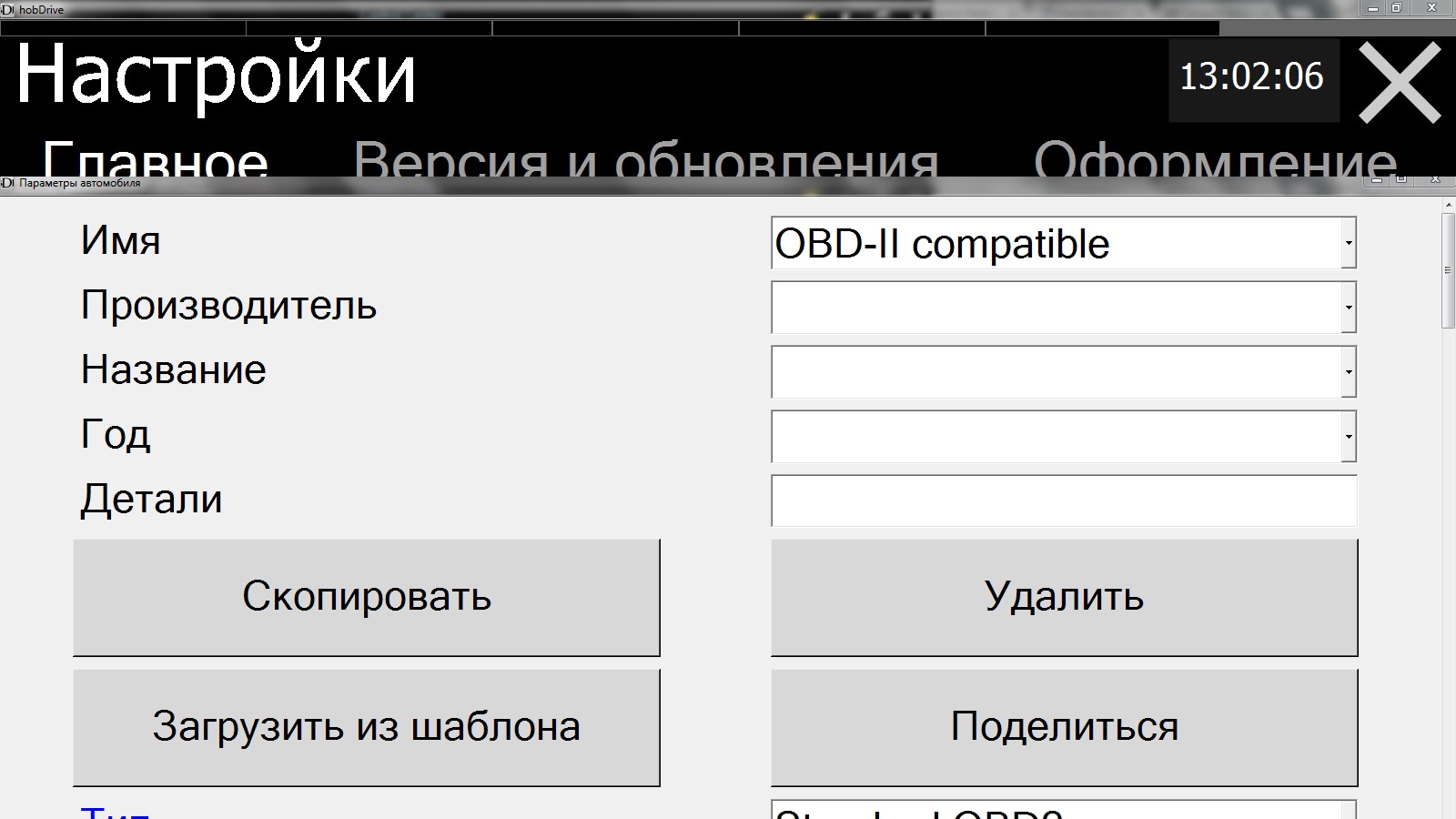

Добрый день! Хотел спросить решена ли проблема подвисания программы в меню настроек? когда включены экраны с датчиками все нормально, но если включить настройки все начинает подвисать. Вроде говорили, что эту проблема будет решена.
версия стоит hobd-1.3.2.wince-standalone
- Сообщения: 16
- Зарегистрирован: 18 апр 2016, 16:12

еще в прошлом году сказали что есть подозрения от чего это, но так и больше в почту ничего не пришло....
просто на самих экранах все работает чудненько, но как только открываю настройки (главное меню) идут тормоза, видно по часам в хобдрайве. секундная перескакивает по 4 секунды (10:54:10 подвис далее будет уже 10:54:14 и так далее).
а если зайти из главного меню в настройки автомобиля, подключения, без разницы (когда выскакивает дополнительное виндовое окошко) там уже все нормально меняется без тормозов.
я даже андроид версию купил на телефон, но ею не так удобно пользоваться .
так как магнитола стартует с пуском автомобиля по автозапуску и сразу запускается программа.
и хобдрайв сразу начинает считывать показания практически без расхождений по топливу.

вот скрины для наглядности

К сожалению у нас нигде не воспроизводится, очень тяжело в слепую гадать (
Похоже что висяк из за отрисовки, возможно особенность прошивки вашей wince.
Но как угадать вслепую что исправить - не знаю (
Есть еще экраны где висит?
Детали сенсора? Диагностика?
Походите по менюшкам - может закономерность удастся уловить..
Детали сенсора? Диагностика? - все верно)
там тоже подвисает...

Перешёл таки на 1.4.27. После версии 1.4.19. настройка вида сенсоров стала неудобной: вместо того, что было теперь в графе "применимость" Uiconfig A, Uiconfig a, Uiconfig B, Uiconfig b, Uiconfig C, Uiconfig c. Что есть что - не понятно. Поскольку мой прежний user.gauge на последних версиях ошибается, естественно пытался настроить заново так, как было, однако до конца не удалось (не могу поставить барный график на сенсор положения заслонки, пробовал и так, и этак методом тыка). В итоге получается беру версию 1.4.19., в ней настраиваю, как нравится и кладу в 1.4.27., но уже ничего не правлю.

Allbaer писал(а): вместо того, что было теперь в графе "применимость" Uiconfig A, Uiconfig a, Uiconfig B, Uiconfig b, Uiconfig C, Uiconfig c. Что есть что - не понятно.
Вроде Cail это поправил в 1.4.28, но пока под Вин32 она не выходила.
