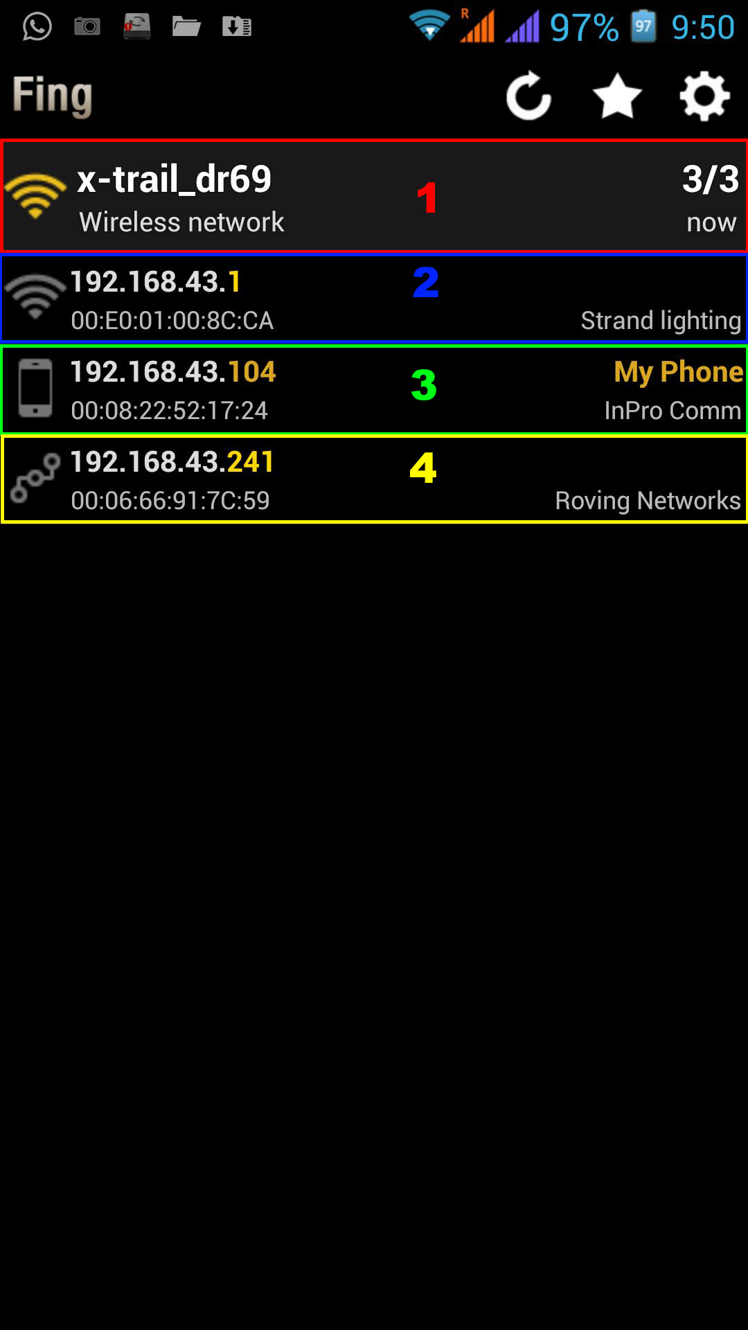

Далее нужна программа Fing - Network Tools https://play.google.com/store/apps/details?id=com.overlook.android.fing . Устанавливаем её на телефон или планшет заблаговременно, она бесплатна.
1) Название точки доступа, то которое вы назначили.
2) Адрес самой точки доступа на ГУ.
3) Тот телефон (планшет) с которого вы производите настройки. Он и подписан "My Phone".
4) Сам адаптер . Вот его адрес нам и нужен. 192.168.43.241. У каждого он будет свой.
И теперь в Hobdrive вместо 192.168.0.10 вбиваем 192.168.43.241 (опять таки у каждого свой, который получили выше). Порт оставляем 35000 если конечно во время настроек адаптера его не меняли. После этого все должно заработать.
