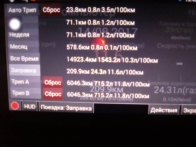

Расход как-то не правильно считает, за день-1.2л/100км.,за неделю- то же,за месяц вообще 0.1л????
Положите еще файл persident.data и папку track
Пардон, забыл.
- track.rar
- persistent.data
Похоже у вас был сбой статистики, редко - но наблюдаю такое на ГБО бете.
А какая у вас версия стоит? Вроде в последней кое что чинил чтобы предотвратить такое...
Будем искать. через месяц все сбросится (если опять не сбойнет)
Пока можете или авто-трип использовать, или трипА-Б
