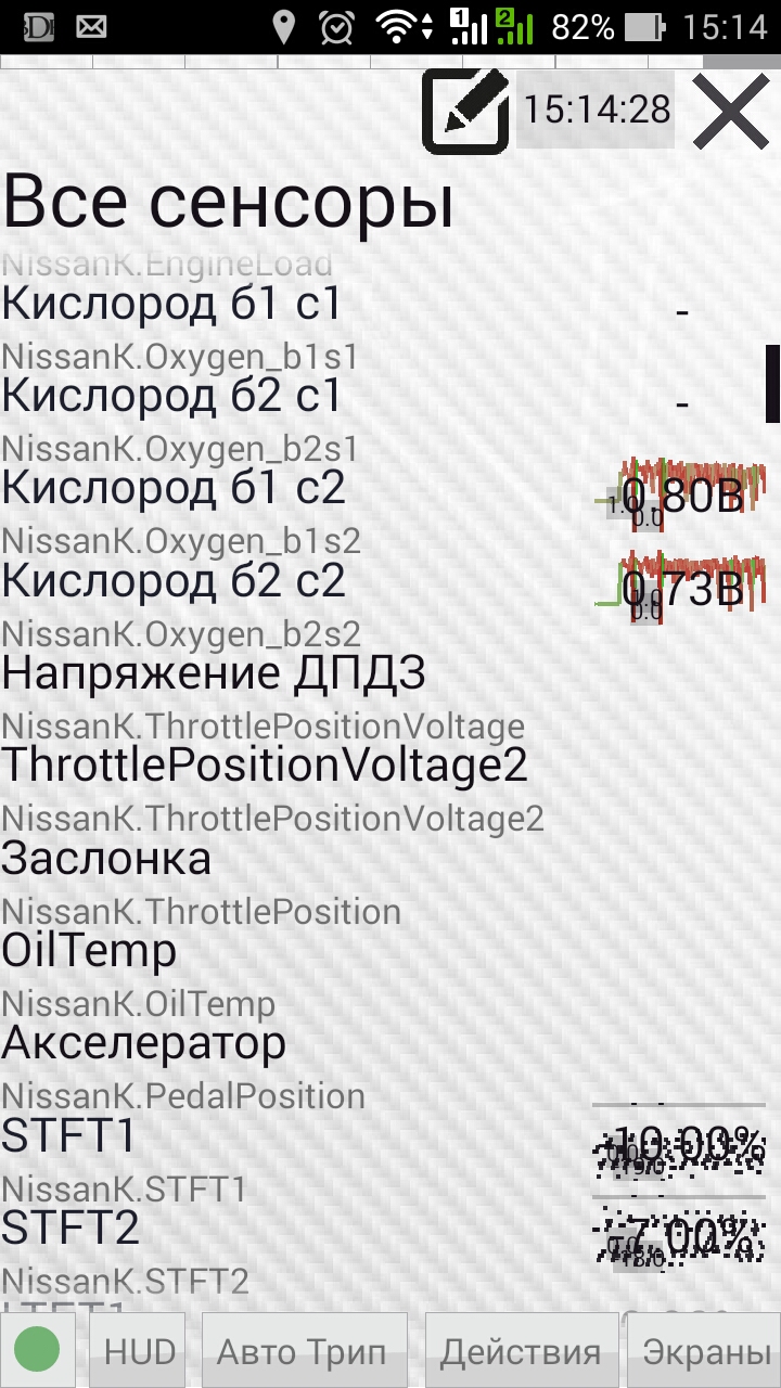

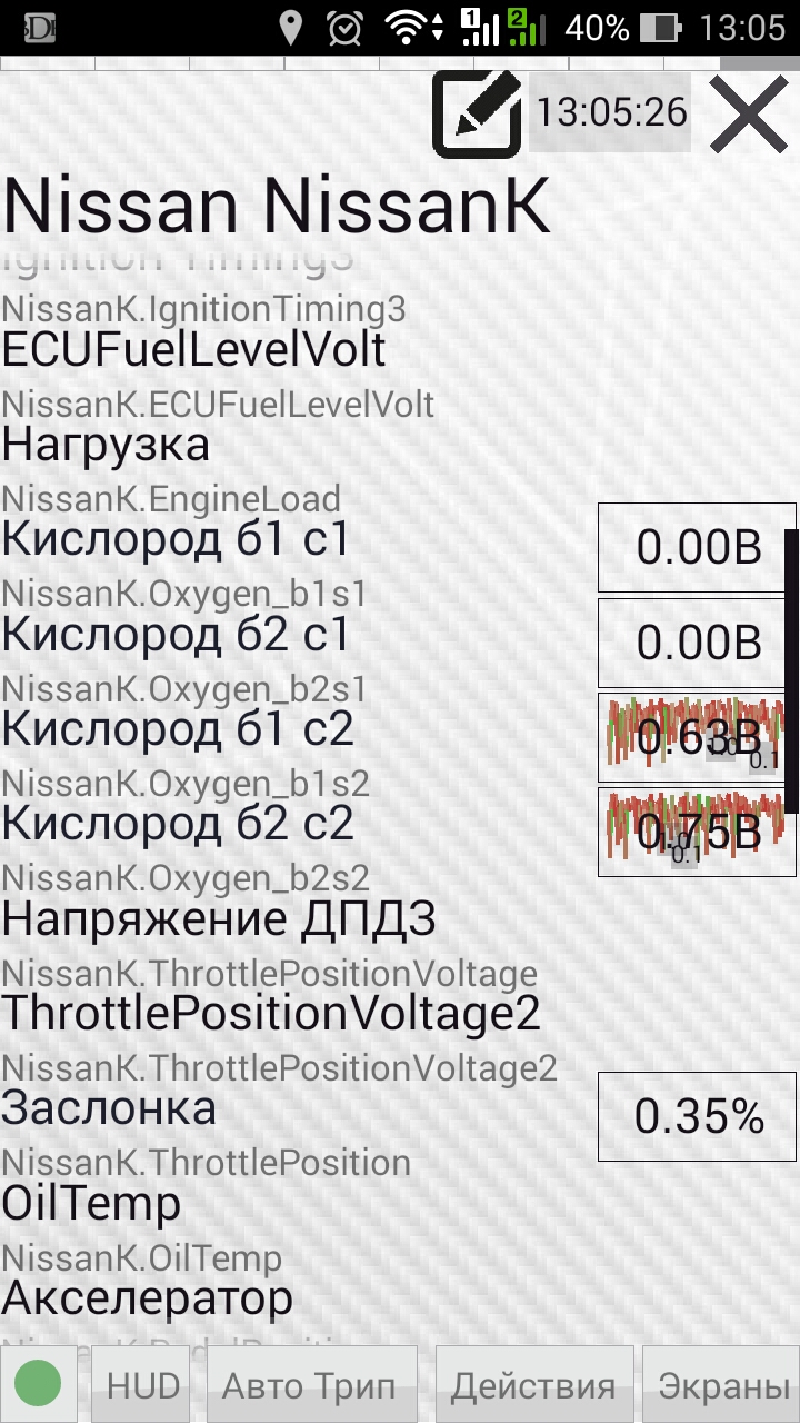

Продолжаю диагностировать Nissan Murano z50 2006г.
Диагностический разъем подобрал, но по многим параметрам нет данных:
Самое главное нет показаний с 1-вых кислородных датчиков ни первого ни второго банка (на экране 0 V), однако вторые (который после катализатора стоят показания вижу хорошо).
Проверял на другой машине этой-же марки, тоже самое.
В исправности датчиков сомнений нет, отключал разъем с датчика, сразу выходит ошибка P1051.
Вопрос: на каком протоколе могут находится показания кислородных датчиков первого уровня?
Заранее спасибо.

Re: Диагностика на Nissan
Какой "тип" установлен в "параметрах авто"?
Сделайте лог с уровнем trace
В параметрах АВТО установлен Тип - Nissan Custom JDM
Шаблон строки инициализации EML - Nissan Custom/
Версию адаптера EML напиши позже.
Попробуйте сменить тип на Nissan K Gas
Установить связь с авто
Снимите скрин с экрана датчика кислорода
Лог (с trace) и скрин положите сюда
В Типе есть установка Nissan Gasoline K - это он?
HobDrive(1.4.28)+ZenFone(6.0)+EML_327_WiFi+NissanMurano(z50)
- Сообщения: 9
- Зарегистрирован: 09 май 2015, 15:49
да
Пока без изменений. Показаний первых кислородных датчиков нет.
