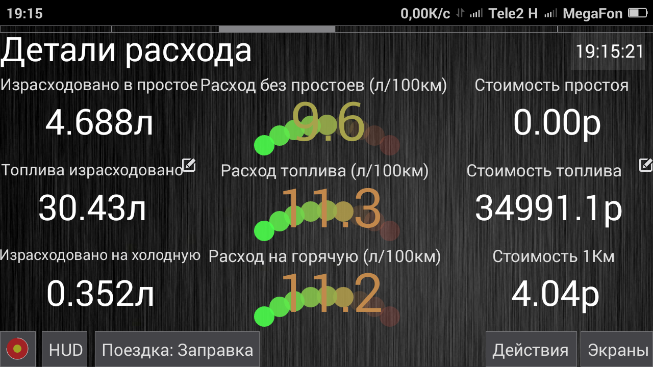

brw07 » 21 июл 2017, 19:19
Аналогичный вопрос, бак на 80 литров пока уровень не снизится до 55 литров не отображается.
И ещё сильно увеличилась расчётная стоимость топлива с заправки. Если выбирать день показания остаются прежними.
