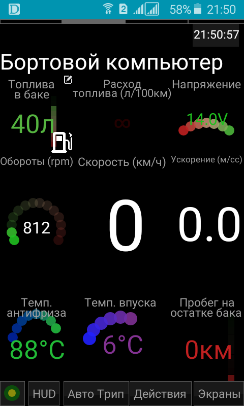

в программе датчик температуры антифриза он не тоже самое температура двигателя ? что на панели прибора что в программе показатель одинаковый
