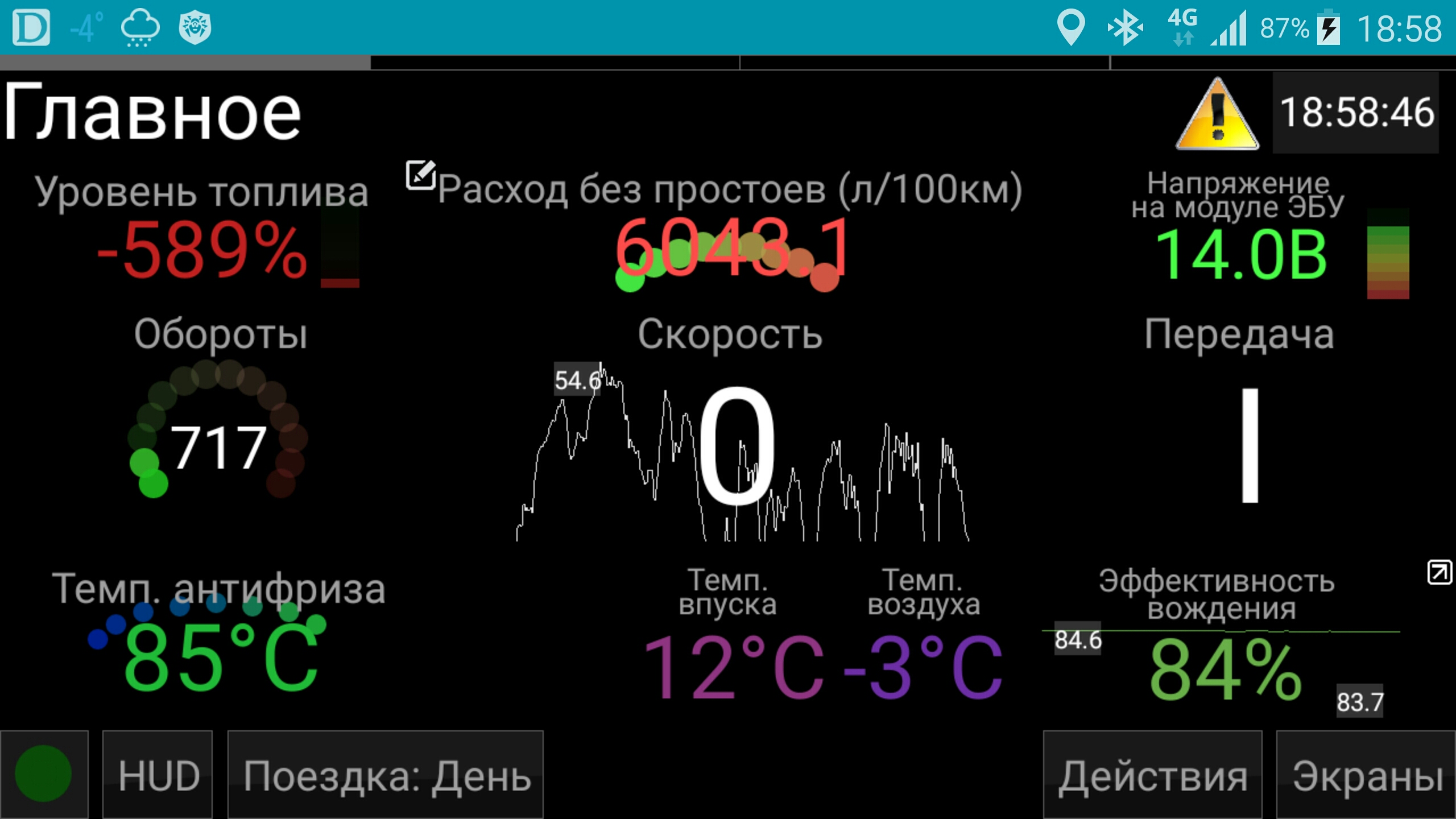

Re: Не показывает уровень топлива
В программе не отображается уровень топлива.
В машине, на приборке, есть функция отображения остатка топлива в баке, но программа ничего не отображает. В чем проблема?
Экраны/еще сенсоры/уровень топлива (эбу) что-то показывает? Если нет, то информацию из эбу двс получить не удалось. А приборка показывает т.к. она связана напрямую с ДУТ.
Уровень топлива теперь показывает, но... значения уходят в глубокий минус. Внес данные по заправке, но программа их не сохранила. В чем тут дело?

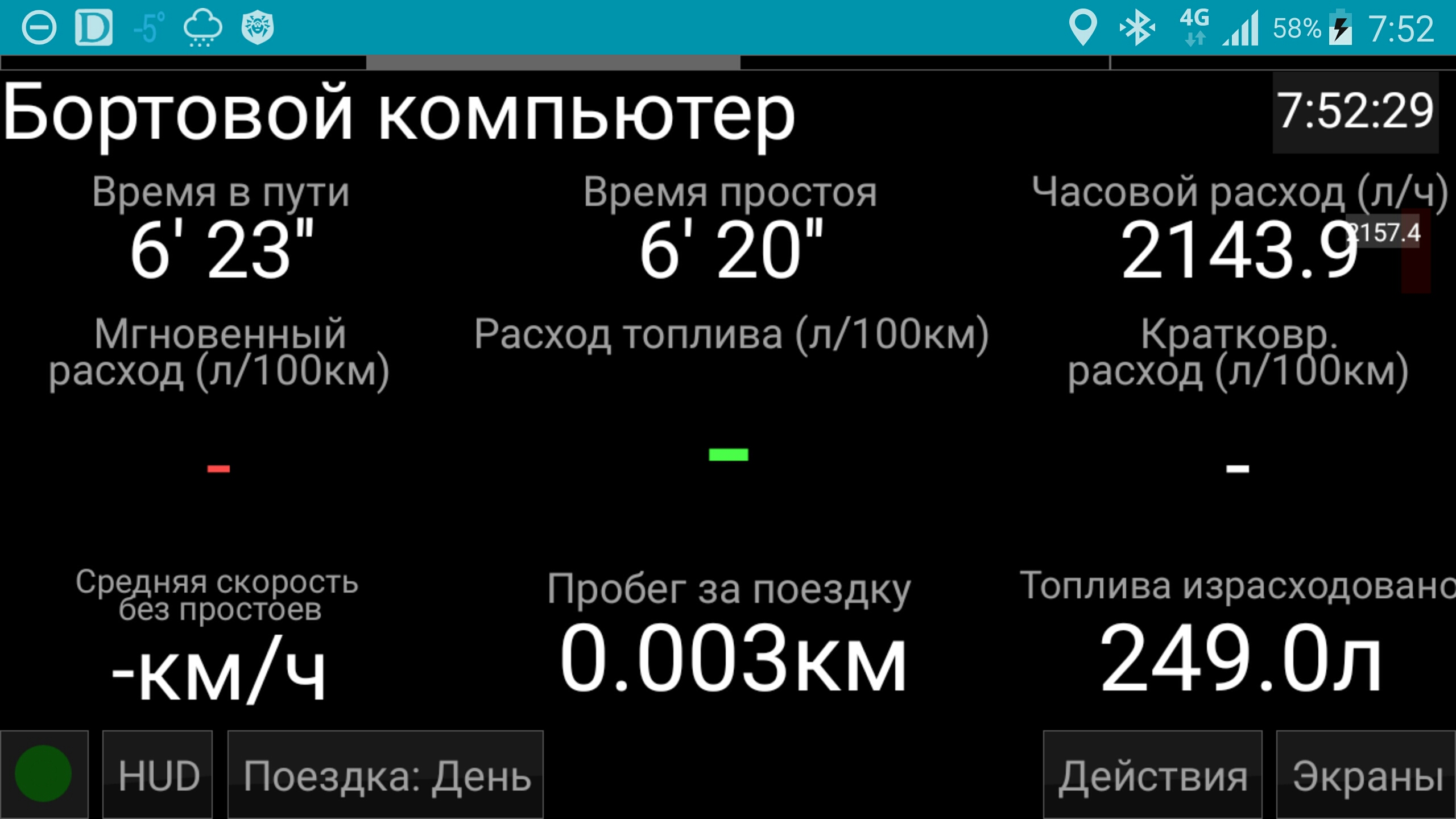

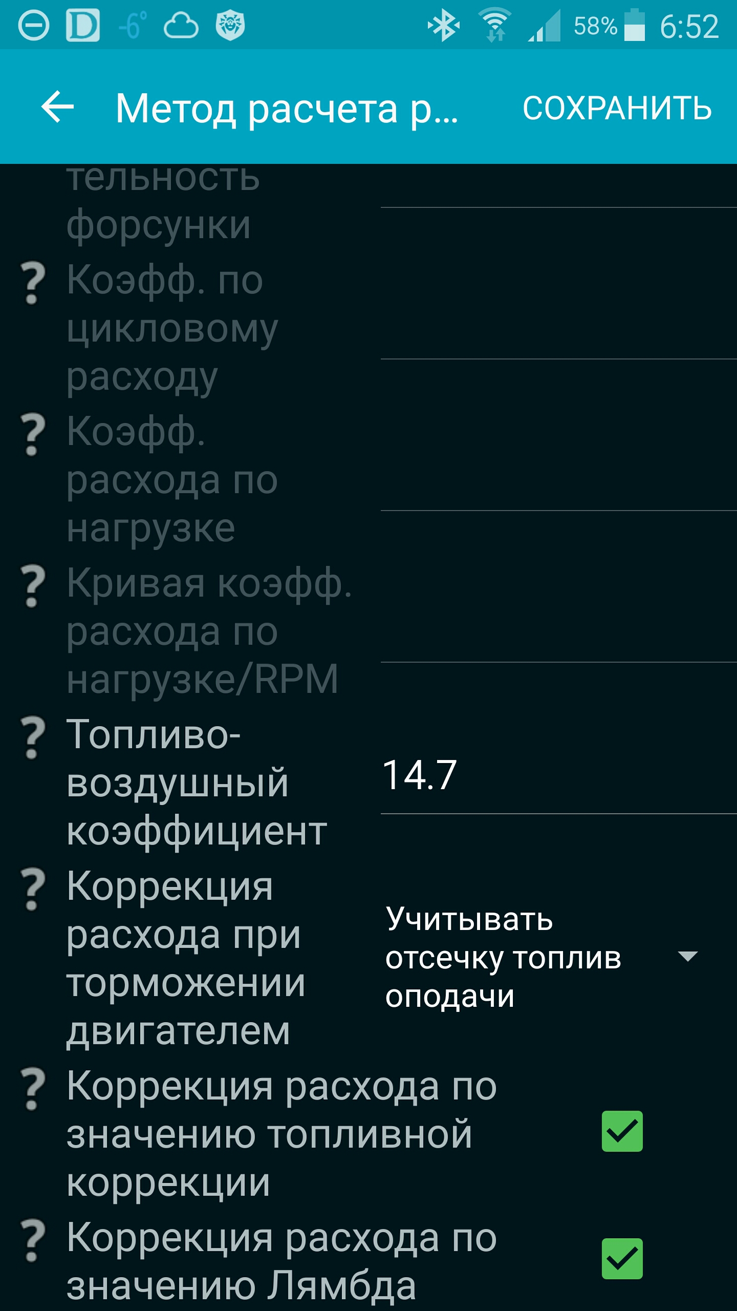

У вас Часовой расход нереально огромный.
Проверьте калибровочные коеф.: http://hobdrive.userecho.com/forums/4-b ... itsientyi/

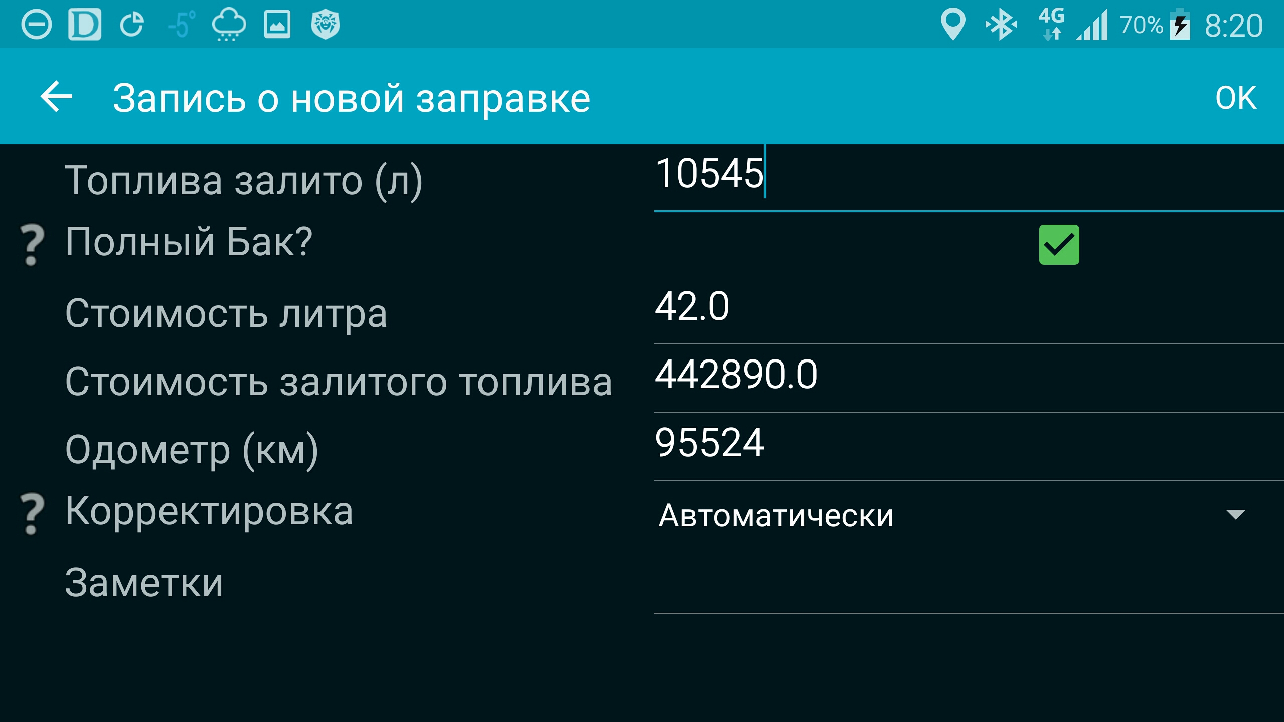

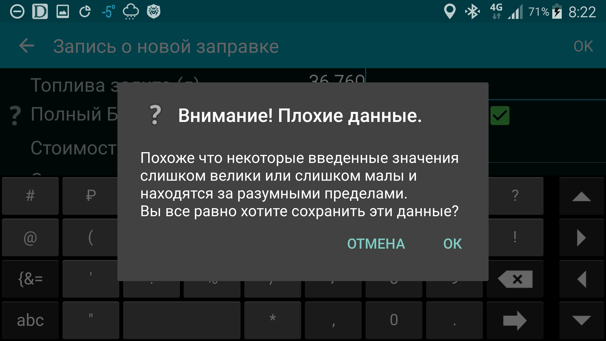

У меня еще вопрос: почему данные по заправке не сохраняются? Заправил 36 литров, а в программе отображается, что заправил 10545 литров. Это как?
