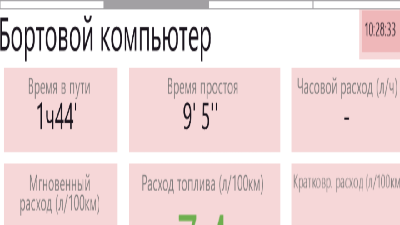

Нет, у меня кнопки физически отдельно от экрана. На скринах небольшое растягивание в режиме портрета, но было пару раз что намного сильнее растягивается в режиме ландшафтаcail писал(а):Гм, ясно. А у вас экранные кнопки (назад, домой, поиск) - не перекрывают панель кнопок хобдрайва? С некоторыми моделями с WP10 именно на это жалобы были

Понял, спасибо, будем чинить.
Re: Бета версия hobDrive для Windows Phone 8
А, ну вот словил в режиме ландшафта, мб это как-то поможет
