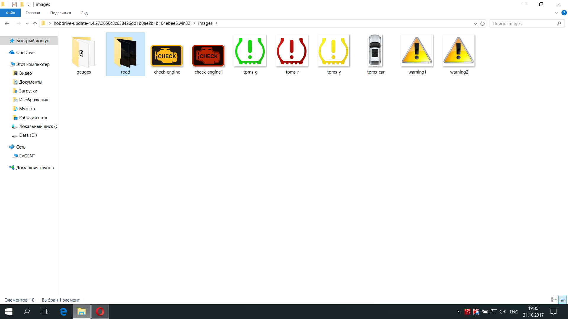

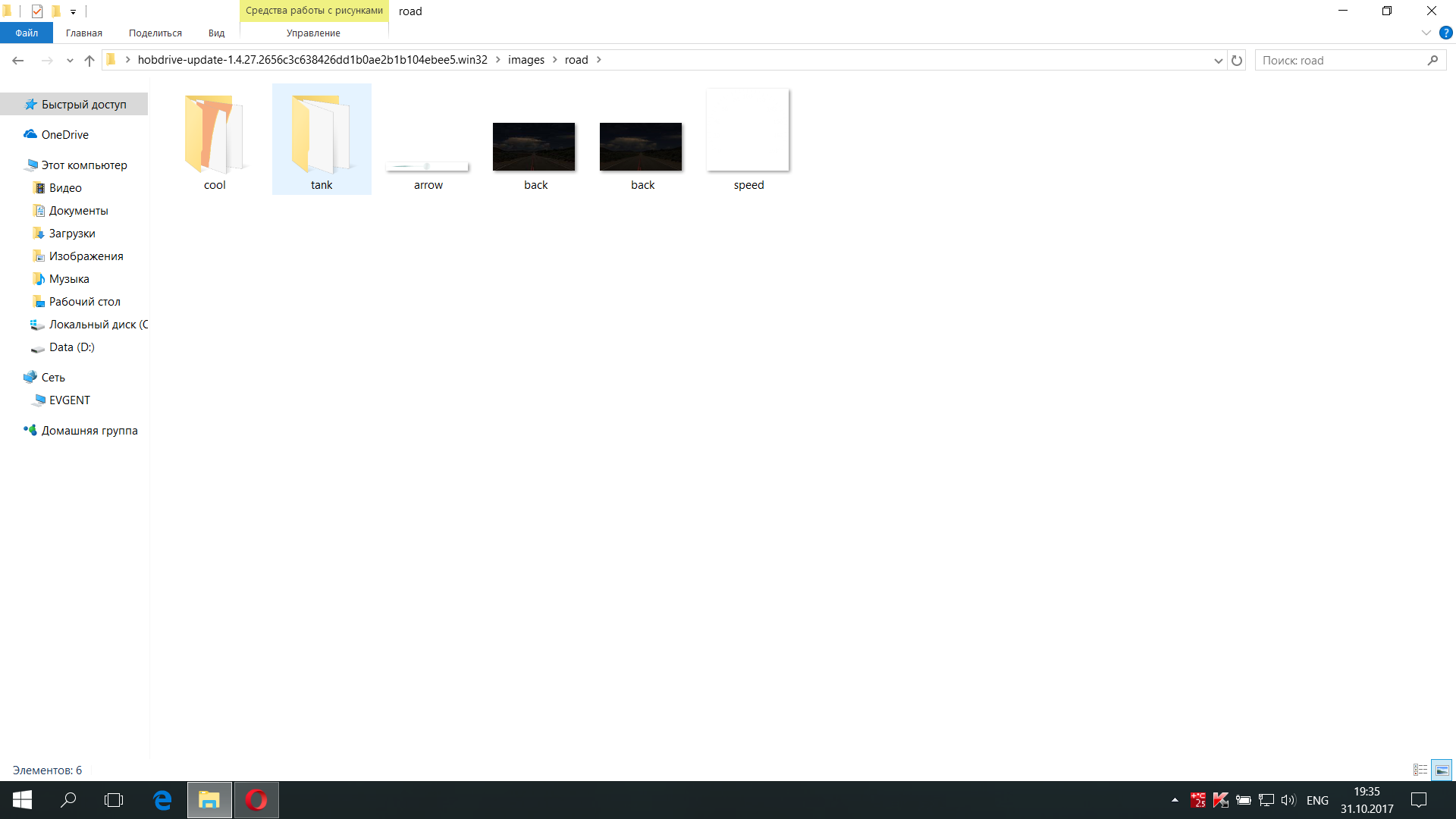

Ребята, я, видимо, туплю... Все перепробовал...И эмулятор, и скачал чистую на вин32...
Re: Еще одна тема оформления
А почему у Вас на картинке папка имеет имя hobdrive-update-XXXX, Установленная программа имеет вид папки hobdrive, если лицензия, это во-первых, во-вторых версия вашей программы (не знаю как для винды), для андроид должна быть не ниже 1.5.ХХ. Предлагаю скачать и установить бета-версию 1.5.26 (надеюсь у Вас есть лицензия).
Файлы из архива копируются уже в установленную программу.
Ниже указанных версий я не могу ручаться за корректную работу программы.

Для вин32 версии не важно как называется папка.staratel писал(а): Установленная программа имеет вид папки hobdrive, если лицензия, это во-первых
я запускал на версии 1.5...staratel писал(а):Предлагаю скачать и установить бета-версию 1.5.26 (надеюсь у Вас есть лицензия).

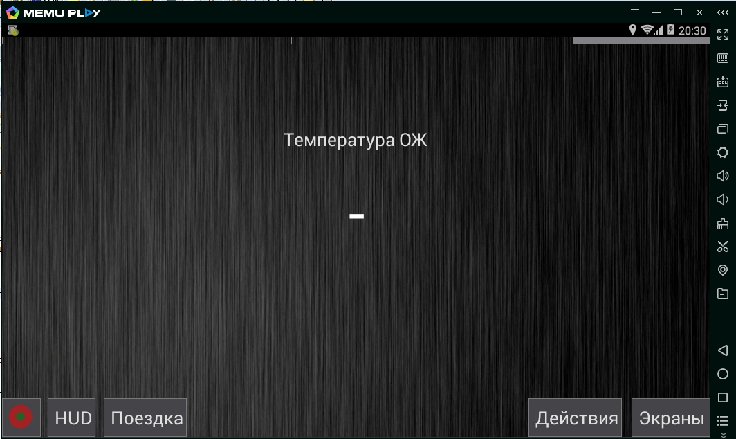

Возник вопрос.
При использовании операторов <union> и <grid> происходит следующее:
берем кусочек кода, все лишнее убрал чтобы было проще понять
Здесь привожу скрины с эмулятора, но не важно, на головном устройстве происходит аналогично
Запускаю код, на экране вижу если подключить OBD, происходит отображение реальной температуры двигателя,
но... нажимаю на датчике, захожу в меню редактирования нажимю на кнопку "настроить сенсор" и получаю ошибку Все, программа зависает, нужен перезапуск, при этом, если зайти на основные экраны программы, и попытаться проделать аналогичную операцию, все проходит нормально, без ошибки, открывается соответствующее меню и т.д.
Так вот вопрос, что в коде сделано неправильно?
Весь код не привожу, пока нет смысла, но в целом новая тема оформления работает, правда иногда происходят зависания экрана, данные не меняются, поэтому и обратил внимание на появление ошибки. Явно где-то неправильный код.
Предыдущая тема оформления (что представлена выше) работает без сбоев, меню настроек датчиков так же работают нормально, но в новом оформлении применено много таблиц (использую для этого <union> и <grid>), а не одна, как в предыдущей. С одной таблицей получается очень громозкий код.
Очень хотелось бы знать, что сделано не так...

Положите файл с этим кодом. В момент слета в логе ничего не пишет?
Дима, добрый вечер.
т.к. головное устройство сейчас далеко, лог-файл сделал на эмуляторе а это файл программы (только фрагмет кода), весь целиком не вижу смысла выкладывать пока не будет устранена эта ошибка да, кстати, заметил, что на последней версии бетки (сейчас пользуюсь только ей), стала иногда подвисать и предыдущая программа (прежняя тема). Проявляется это в зависании спидометра и одометра (наиболее визуально), остальные датчики возможно тоже подвисают, но на них не обращал внимания, лечится перезапуском подключения, иногда через некоторое время само перезапускается... На версии 1.5.26 вроде такого не замечал.

Да, спасибо, бага есть, поправим.
По зависаниям - нужны какие-то более конкретные наблюдения.. возможно четкий способ воспроизвести висяк показаний?
