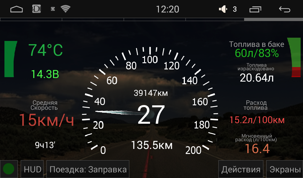

Сегодня отловил зависания экрана.
два скрина, оба в движении
Здесь реальная скорость была около 60 км/ч, сколько продлилось зависание не могу сказать точно, затем все восстановилось.
Здесь зависание было после трогания с места пропало через несколько секунд.

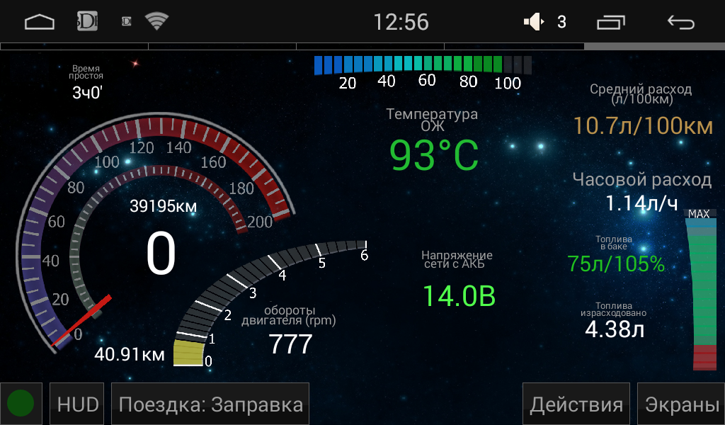

Ну, вроде закончил тестировать еще одну тему оформления. Проверял на версии hobdrive demo 1.5.26. Так же пробовал использовать версию 1.5.28, но на ней у меня почему то были проблемы, и не только с новым оформлением, но и с прошлым, поэтому пока вернулся на стабильную (по крайней мере с моим ЭБУ) версию.
Итак что мы имеем.
Особых пояснений делать думаю нет смысла, вроде и так все понятно. Нужное разрешение устанавливается автоматически. Датчики выведены, которые на мой взгляд, являются необходимыми.

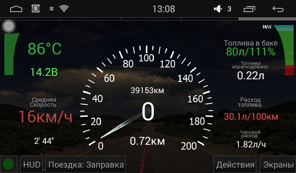

Эта картинка при остановленной машине, но с подключенным ЭБУ

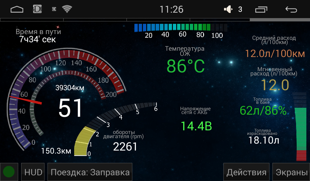

Эта картинка в движении
Время в пути и время простоя отображаются в зависимости от движения, аналогично отображаются мгновенный и часовой расход.

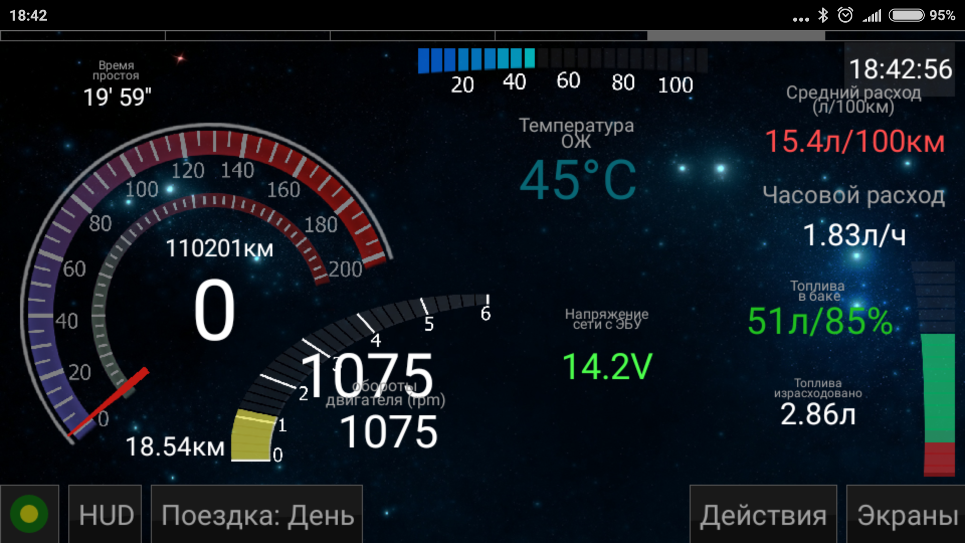

Вообщем, делюсь первыми впечатлениями. Вчера снял скриншот(смотрите в аттаче). На скриншоте видно, что почему-то дважды на экране показаны обороты двигателя. И ещё, сегодня утром не высвечивались(очень тусклые) цифровые значения скорости, одометра и оборотов двигателя. Графически всё работало без проблем.
Добавил скриншот сегодняшнего экрана(нижний)

а версия программы 1.5.26 есть?, у меня с последней тоже были проблемы, я вернулся на предыдущую. на мой взгляд она более стабильна и проблем с ней я не заметил. Кстати часы в верхнем правом углу можно убрать.
