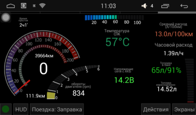

Старатель, спасибо за темы. У меня в левом верхнем углу пишет время простоя, а считается время движения.
Если получится - снимите видео с таким висяком. трейс к сожалению может не помочь здесь.
barkhate писал(а):Старатель, спасибо за темы. У меня в левом верхнем углу пишет время простоя, а считается время движения.
Не должно, значение выводимого параметра привязано к скорости движения, если она равна 0, то выводится время простоя, если больше 0, то должно быть время движения. По крайней мере в программе так, но я проверю при работе программы.
Кстати, вы и сами можете проверить это. Цифры времени движения чуть больше, чем времени простоя.

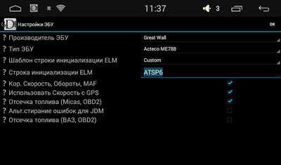

Вроде бы отловил причину зависания программы версии 1.5.28.
После установки обновления с версии 1.5.26, сразу пропала связь с ЭБУ. Начал искать причину, в первую очередь обратился к настройкам. И сразу обнаружил это:
Прошелся по остальным настройкам, тоже были изменения, но не существенные и на них я не стал обращать внимание.
Так вот, тип ЭБУ по умолчанию стоял у меня стандарт OBDII (в списке доступных моего ЭБУ нет) и все работало.
После обновления программа сама поменяла ЭБУ на Acteco ME788 и поставила дополнительно 3 галочки внизу.
Вернул стандартные настройки, связь появилась. Затем во время движения программа вновь подвисла, остановился, снова проверил настройки, и опять в строке ЭБУ стояло как на картинке.
После этого я полностью удалил программу и все связанные с ней файлы (т.к. при стандартном удалении практически все файлы остались на месте). Вновь установил программу, подтвердил лицензию, снова в настройках по умолчанию стояло стоял указанный тип ЭБУ. Но остальные параметры профиля не сохранились, как и название авто. Сделал полную настройку профиля авто, с выбором стандартного OBDII, все заработало. Катаюсь уже три дня, наблюдаю за программой, подвисаний и вылетов пока не наблюдаю, надеюсь, что и дальше их не будет.
Так вот, чтобы избежать новых таких непоняток, хотелось бы чтобы в списке имеющихся ЭБУ присутствовал мой, это DELPHI МТ80 для двигателя Mitsubishi 4G63S4T. Это возможно?

Staratel,
а вы точно их сами не ставили?
Дим, проверь - может чтото накосячили и эти галки сами включаются при каких-то условиях?
Висяки тогда объяснимые - у вас скорость берется с GPS при включенной второй галке - а это значит будут тормоза тк GPS нерегулярно обновляет показания.
PS. В 1530 добавлен указанный мной выше svalue_est - можете попробовать.
Нет, галочки я не ставил, я больше ориентируюсь на родной спидометр, т.к. знаю что по GPS она будет несколько меньше, мне так удобнее. Да и расчет топлива у меня по MAP, MAF у меня не работает. Последнюю версию скачал, завтра поставлю, проверю...
Ну а насчет моего ЭБУ можно что-нибудь сделать?

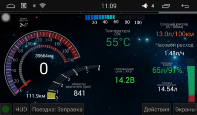

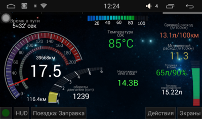

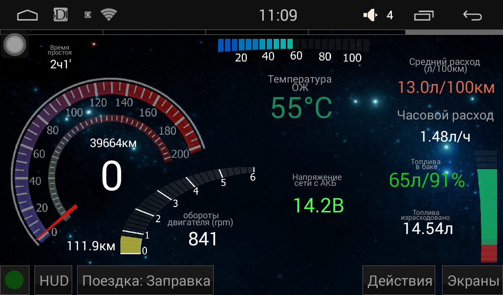

Итак, поставил версию 1.5.30, проверил первым делом настройки, все осталось без изменения. Проехался, проверил поведение программы. Вроде замечаний нет, все работает, связь стабильная.
Дальше решил внести изменения в оформление, предложенные Игорем и проверить поведение стрелки спидометра.
Что получилось.
Фона нет, стоит путь к другому файлу, а user.layout взял из архива, но это не существенно потом поправил.
Суть в том что при вводе рекомендуемой строчки
пропало отображение уровня бака, не отображается ни в движении, ни на холостом ходу, ЭБУ подключено. Где ошибка?
Вернул прежнее выражение, все появилось
Следующее, используя выражение svalue_est в спидометре получаем отображение скорости с десятичными значениями, а порой выскакивают две цифры после запятой, это, на мой взгляд, ни к чему, целого выражения достаточно
Поэтому строчку
думаю, нет смысла использовать здесь, т.к. слишком загромождается спидометр, вернул прежнее значение,
а вот для работы стрелки это выражение уменьшило скачки, движение стало более плавным, хотя если приглядеться то можно заметить дерганье, но это не существенно. Стало гораздо лучше.
Все остальные дополнения каких либо визуальных изменений на данный момент не отображают.
Вообщем, пока эта версия работает стабильно, буду наблюдать дальше.
