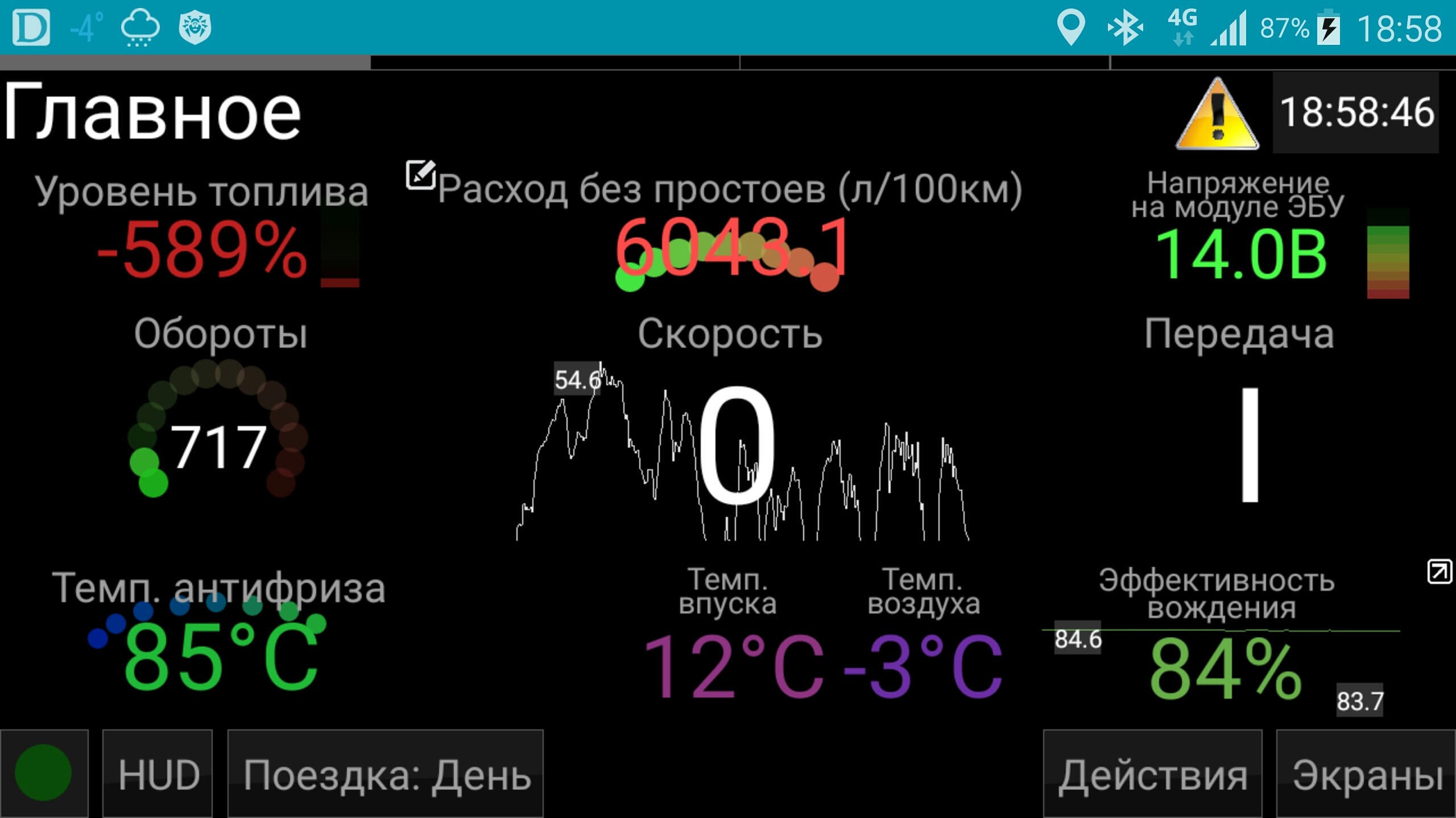

mrStriker » 26 дек 2017, 13:14
Уровень топлива теперь показывает, но... значения уходят в глубокий минус. Внес данные по заправке, но программа их не сохранила. В чем тут дело?
VW Jetta
2014 г.в.
1.4 TSI, 150 л.с. DSG-7
Версия программы - последняя.
Сообщения: 42
Зарегистрирован: 24 июл 2012, 13:48
Re: Не показывает уровень топлива

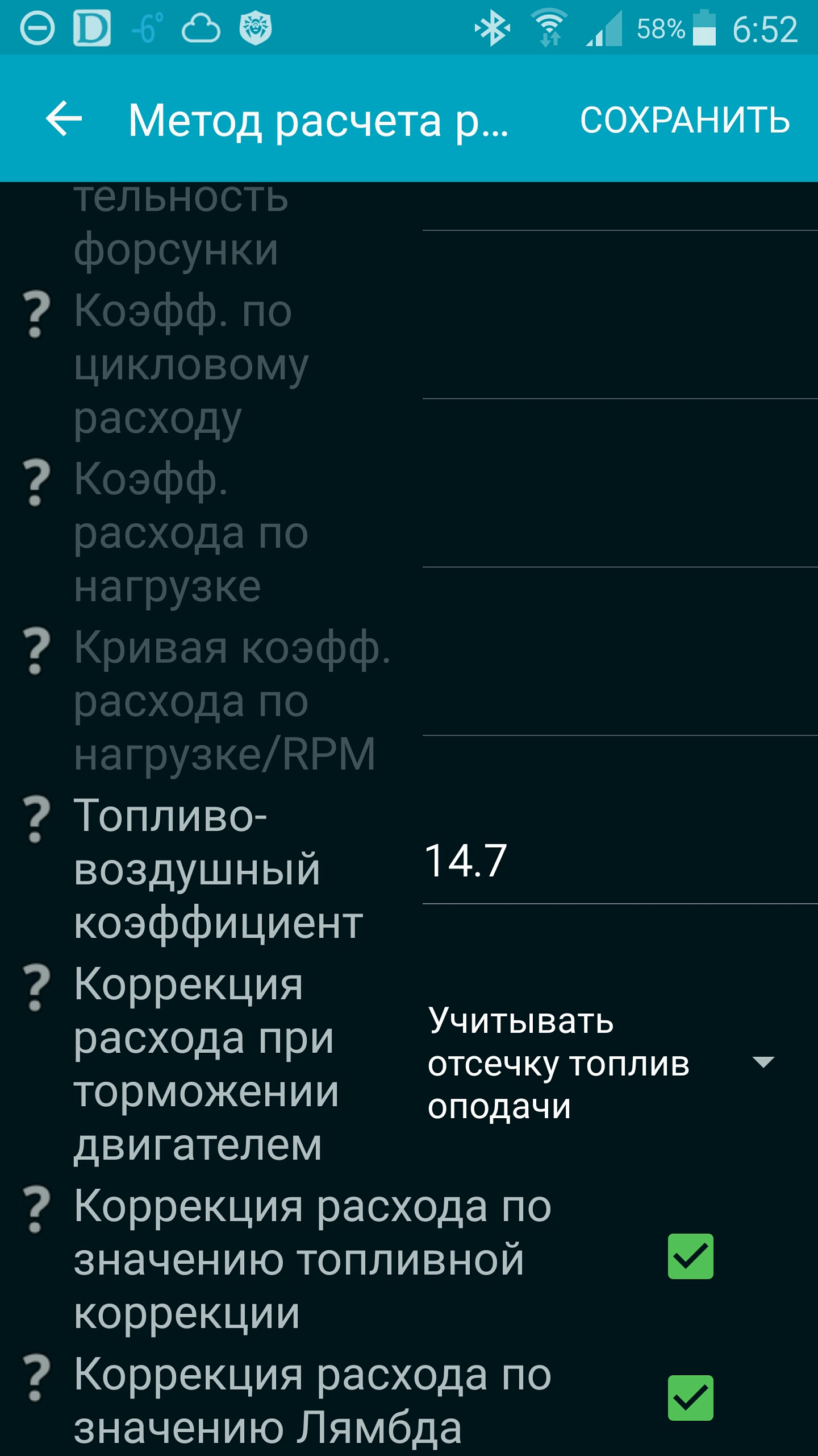

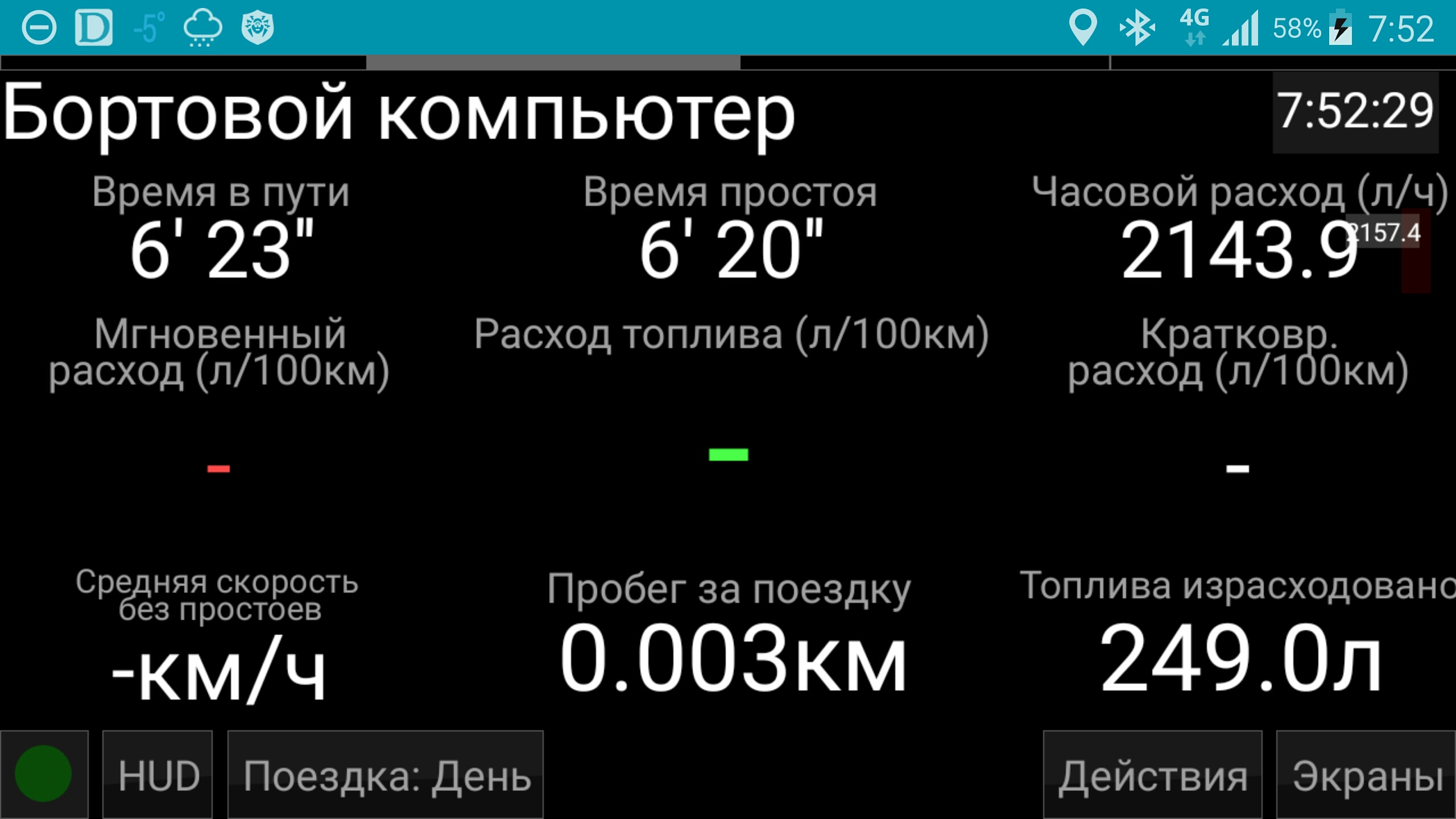

kdika » 26 дек 2017, 13:26
У вас Часовой расход нереально огромный.
Проверьте калибровочные коеф.: http://hobdrive.userecho.com/forums/4-b ... itsientyi/

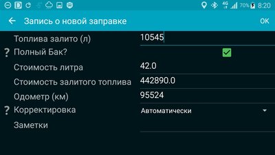

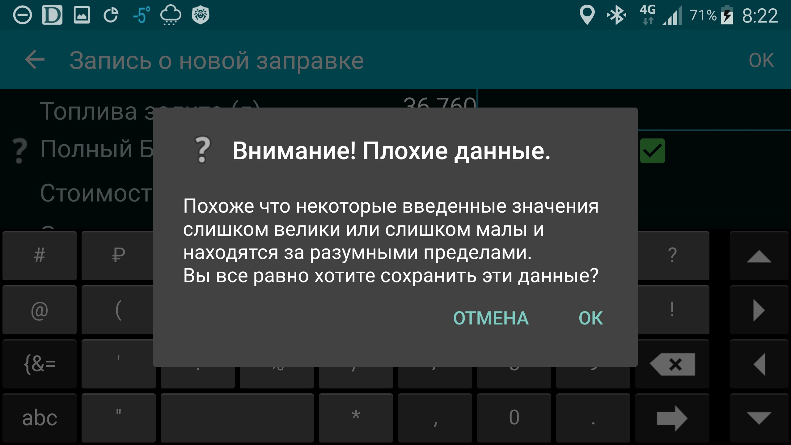

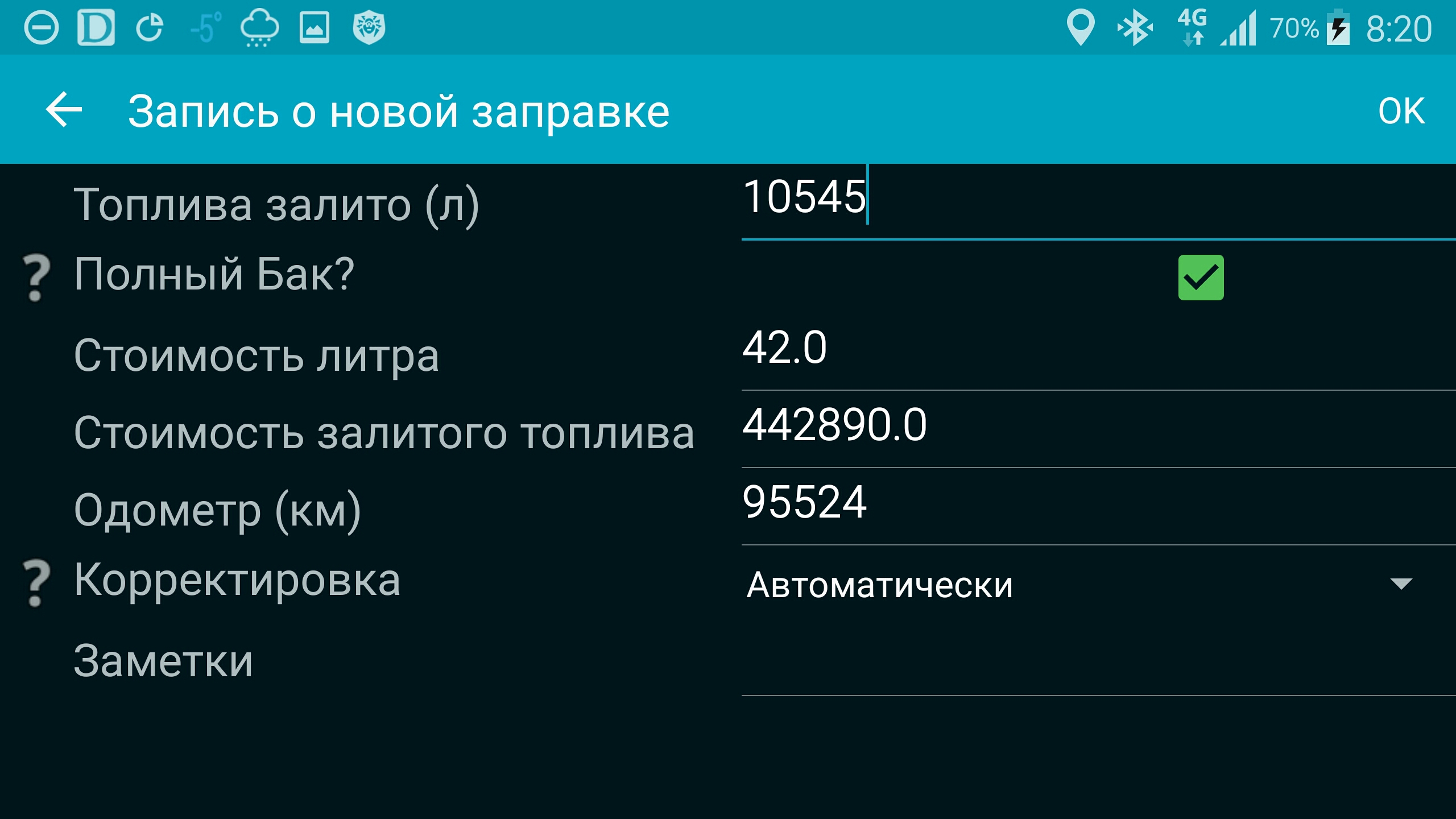

mrStriker » 26 дек 2017, 13:55
У меня еще вопрос: почему данные по заправке не сохраняются? Заправил 36 литров, а в программе отображается, что заправил 10545 литров. Это как?
VW Jetta
2014 г.в.
