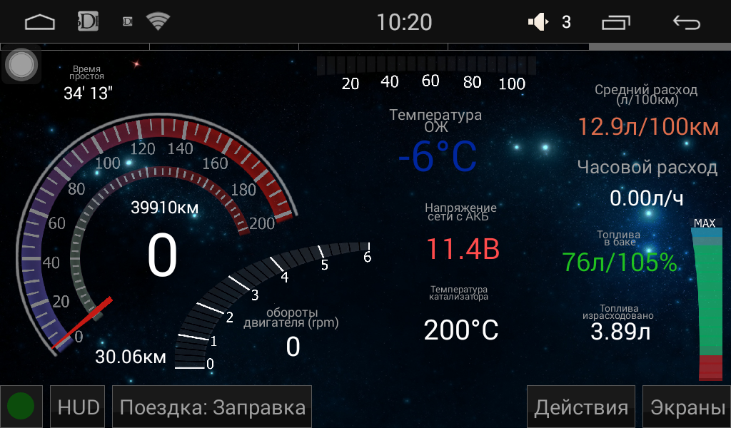

Добавил в оформление датчик температуры катализатора, но начальная его температура отображается 200 градусов. И дальше по мере нагрева нарастание температуры идет с учетом этого значения. Это что-то не так в самой программе? можно проверить этот параметр? Скрин делать не стал, но если надо, могу сделать.
Вячеслав, дай лог с trace и скрин отображения темп. датчика
Хорошо, сделаю

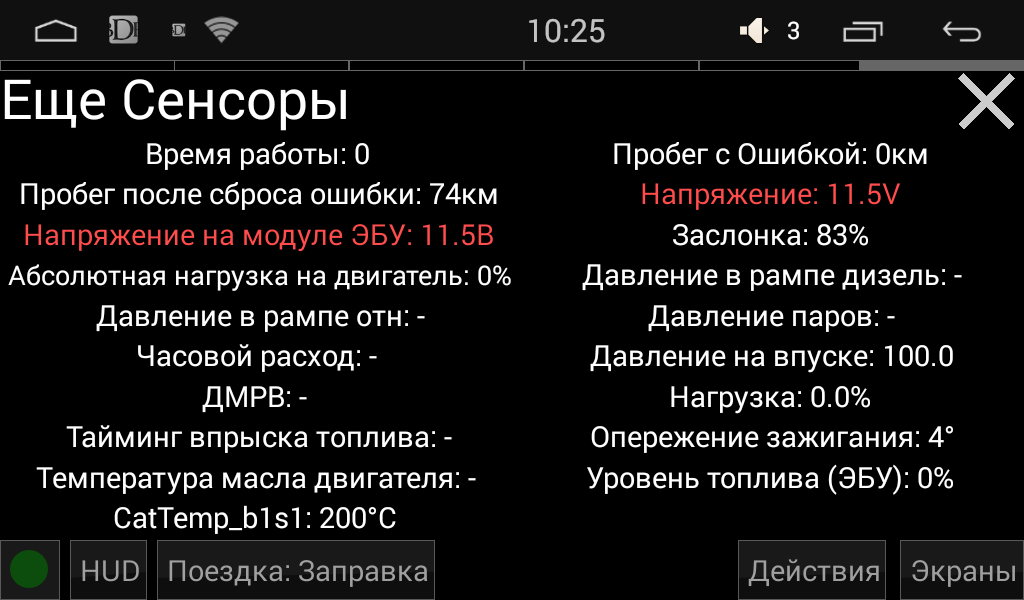

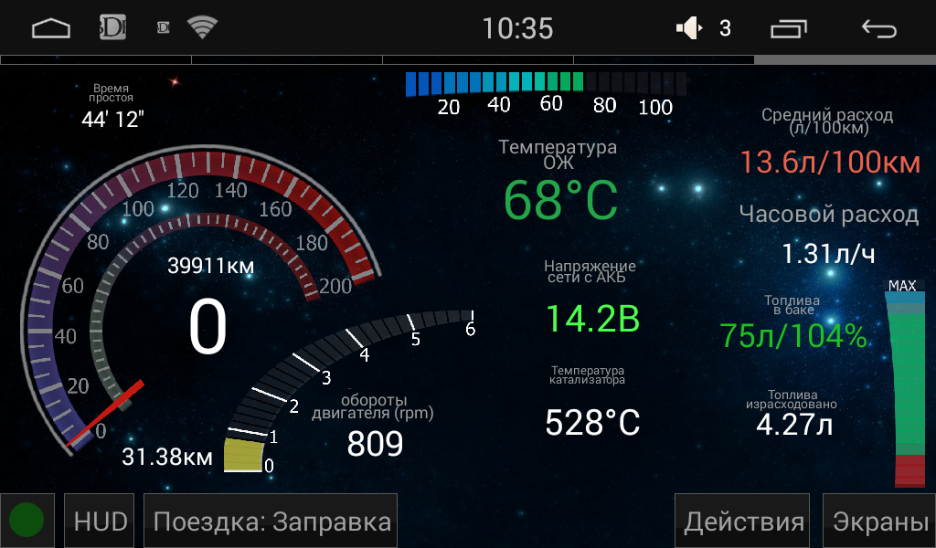

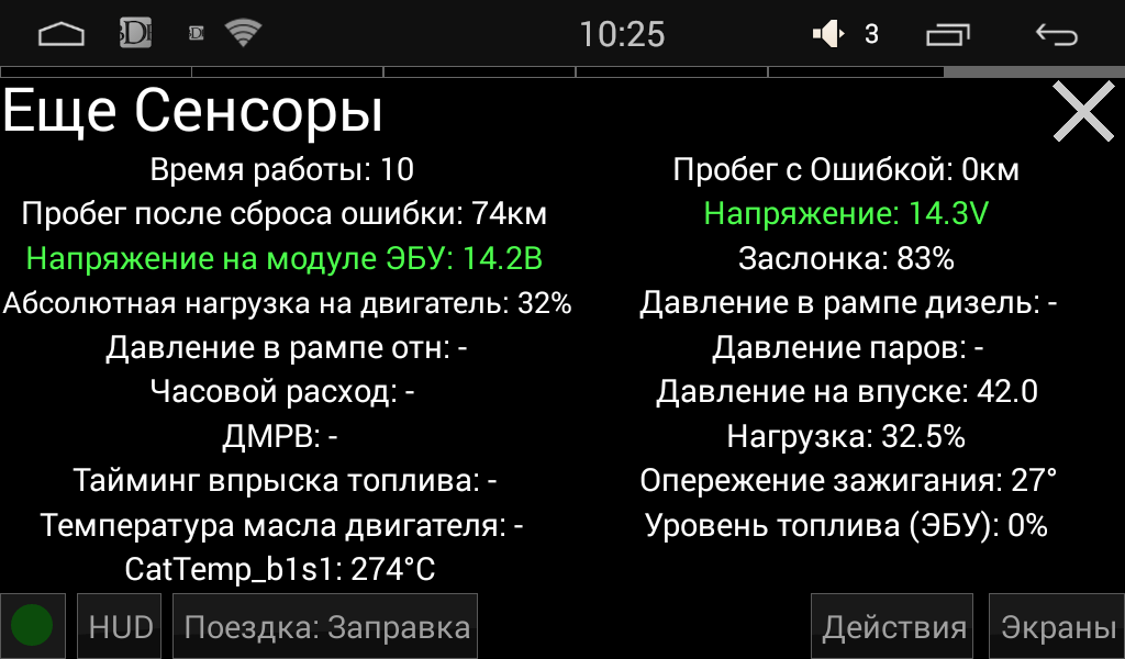

kdika писал(а):Вячеслав, дай лог с trace и скрин отображения темп. датчика
Дима, сегодня наконец добрался до машины с делал то что просил.
Первые два файла не прогретая машина, сразу после запуска программы и установки связи с ЭБУ.
Два файла чтобы было ясно, что и в самой программе и в теме оформления одинаковые показания.
Следующие два файла начало прогрева и уже более менее прогретого двигателя
Лог-файл на момент прогрева не получился, оказался нулевой длины. Затем снял тоже два лога, но они тоже почему-то разной длины. Первый лог после относительно большого пробега и он короткий, а вот второй почему-то длинный, но пробег был небольшим. Оба файла в одном архиве.
Вячеслав, жаль что не попали данные на холодную. Но скорее всего так отдает данные сам ЭБУ.
