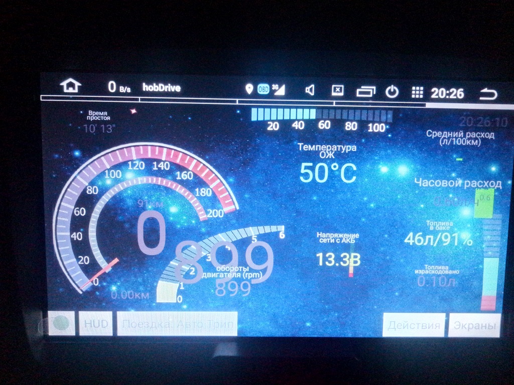

Спасибо, переход помог! На версии 1.5.30 экран появился и все сенсоры работают. Единственное Хобдрайв не дает изменить размер сенсоров и их цвет, потому что их видно плохо. При попытке изменить любой сенсор Хобдрайв сообщает об ошибке и вылетает.
При этом при изменении размеров сенсоров на основных экранах на вашей теме дублируется вторым показанием обороты и тоже меняются размеры сенсоров оборотов и скорости...
размеры датчиков скорости и оборотов и их цвет

Re: Тема оформления от Staratel
gy1610 » 10 янв 2018, 12:50
У меня точно такая же проблема! Причём, на ночной теме цвет меняется на светлый и показания видны. А вот с дневной темой - беда. И показания оборотов тоже дважды выводится

staratel » 10 янв 2018, 18:44
Установите в основных настройках темную тему и все будет отображаться нормально. Я специально не стал изменять цвета для своего оформления, чтобы не раздувать код во-первых, а во-вторых, темная тема смотрится в программе гораздо привлекательнее.

staratel » 10 янв 2018, 18:51
dusterkuban писал(а):Спасибо, переход помог! На версии 1.5.30 экран появился и все сенсоры работают. Единственное Хобдрайв не дает изменить размер сенсоров и их цвет, потому что их видно плохо. При попытке изменить любой сенсор Хобдрайв сообщает об ошибке и вылетает.
Насчет такой ошибки при попытке редактировать датчик вопрос не ко мне, разработчики в курсе, обещали исправить.
По второму вопросу, смотрите правильность расположения файлов в программе, другой причины я не вижу, все должно работать нормально, независимо от изменения размеров в основной теме.
Как вариант, предлагаю полностью удалить программу и все ее файлы с устройства и переустановить заново, только придется затем вновь делать настройки...

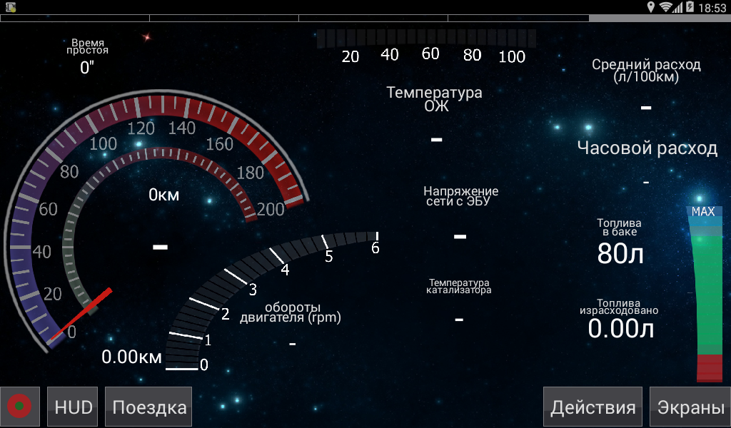

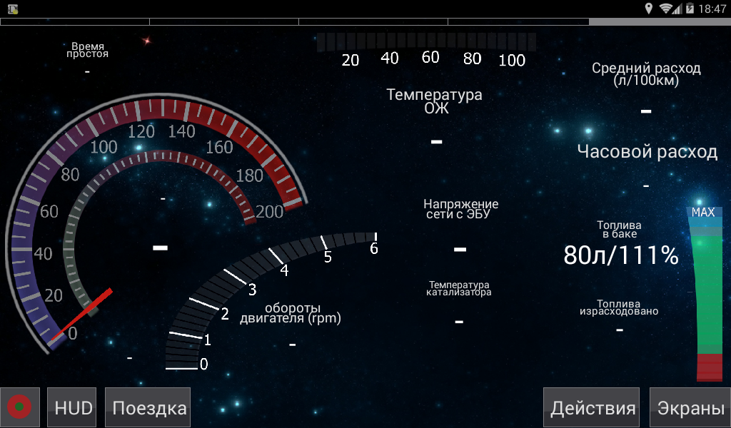

staratel » 11 янв 2018, 19:56
dusterkuban писал(а):При этом при изменении размеров сенсоров на основных экранах на вашей теме дублируется вторым показанием обороты и тоже меняются размеры сенсоров оборотов и скорости...
gy1610 писал(а):У меня точно такая же проблема! . И показания оборотов тоже дважды выводится
Сегодня еще раз проверил оформление, дублирований нет, дополнительно проверил на двух разных эмуляторах с разной версией Андроид, первая картинка, эмулятор с Андроид версии 4.4.4
Вторая картинка эмулятор с версией Андроид версии 6.0.2.0
У меня на скринах выведен дополнительно датчик температуры катализатора, но не всем он нужен, поэтому в архив включать его не стал, если хотите чтобы уровень топлива отображался только в литрах без процентов (как это на первой картинке) можно убрать отображение этого параметра.
