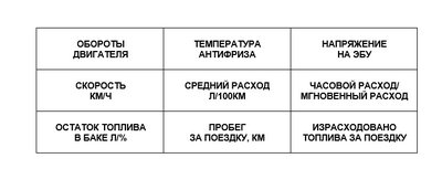

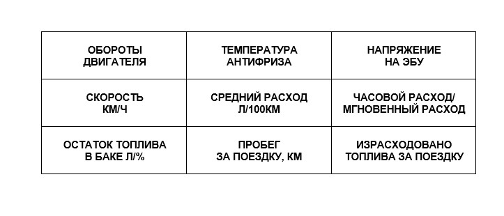

Добрый день! Прошу помочь с созданием пользовательского экрана (user.layot) со следующими датчиками. Заранее спасибо! Готов отблагодарить магарычем за потраченное время.

Пятым экраном добавил
- user.layout
kdika писал(а):Здравствуйте.
Огромное спасибо за оперативность!

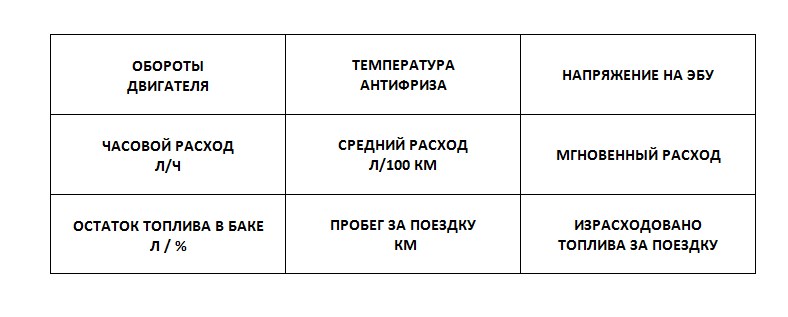

Удалось тут же немного доработать файл, повысив информативность, в таком ключе
- user.layout

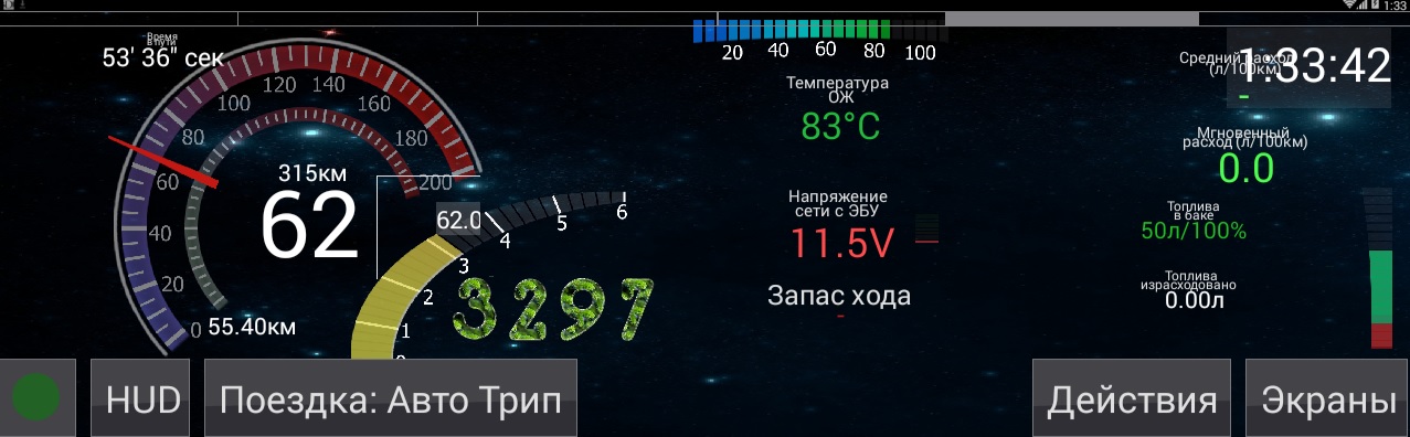

Но мне больше нравится тема от staratel: viewtopic.php?f=12&t=1866&p=21216#p21216

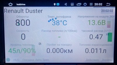

После небольшой доработки у меня она выглядит вот так:
Слава Вячеславу!

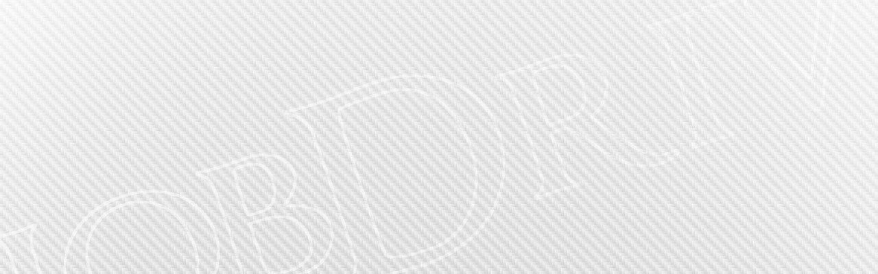

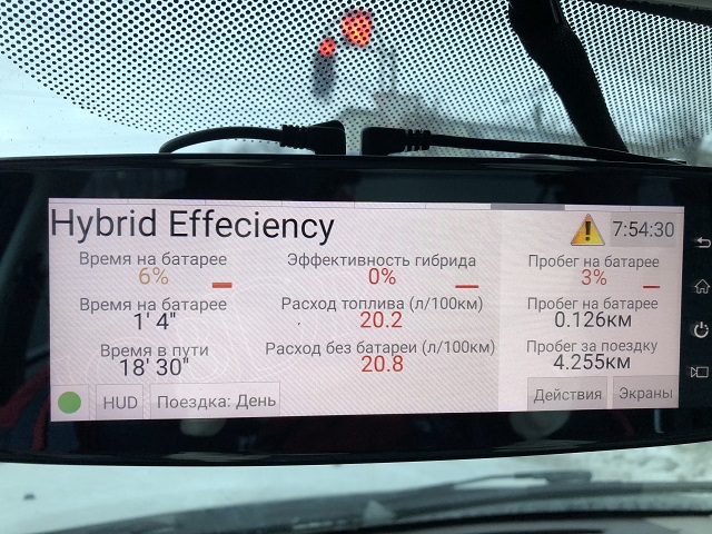

Почему справа кусок белого экрана, а не растянутая во весь экран подложка?
Здравствуйте, какое разрешение у вашего зеркала?
Добрый вечер.
1280*400
1280*400
У вас не стандартные пропорции экрана.
В папке hobdrive/themes есть фоновые картинки вам их надо обрезать под свое разрешение.
Один файл обрезал (во вложении) замените его в hobdrive/themes.

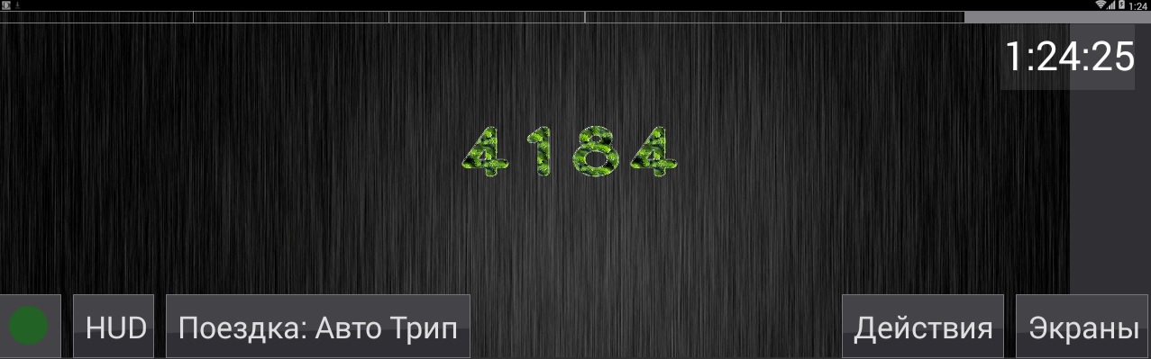

Подкину идею на тему своих шрифтов
- Код: Выделить всё
<ui>
<union>
<grid rows="40,,40" cols="40,,40">
<grid rows="100" cols="25,25,25,25">
<item id="RPM" period='50'
text-evaluator='$${int(Sensor_Value/1000)}'
description="hidden"
type="text" size="0" text-aling="left"
decorator-taho="image"
taho-image-path="images/test/numbers/$${int(Sensor_Value/1000)}.png"
taho-image-align="center"
taho-image-scale="1"
taho-image-zorder="top"
taho-image-aspect="false"/>
taho-image-path="images/test/numbers/$${int((Sensor_Value-(int(Sensor_Value/1000)*1000))/100)}.png"
taho-image-path="images/test/numbers/$${int(((Sensor_Value-int((Sensor_Value-(int(Sensor_Value/1000)*1000))/100)*100)-int(Sensor_Value/1000)*1000)/10}.png"
taho-image-aspect="false" />
taho-image-path="images/test/numbers/$${int(Sensor_Value-(int(Sensor_Value/1000)*1000)-(int((Sensor_Value-(int(Sensor_Value/1000)*1000))/100)*100)-(int(((Sensor_Value-int((Sensor_Value-(int(Sensor_Value/1000)*1000))/100)*100)-int(Sensor_Value/1000)*1000)/10)*10)}.png"
</union>
</section>
</ui>
