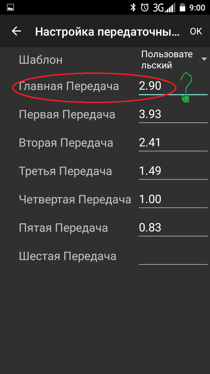

У меня SsangYong Kyron D20DT дизель 5АТ, на главном экране показывает передачи , но они не соответствуют реальности, можно с этим что нибудь сделать?

Юрий, в настройках введите передаточные числа для вашей коробки.

я ввел, но не понятное поле "прямая передача", второе- на паркинге показывает первую, нейтраль и заднюю не видит вовсе. пятую показывает совсем не понятно когда

Это передача с передаточным числом 1:1, когда число оборотов двигателя равно числу оборотов вала после коробки передач. На 5-и ступке, это обычно 4-я передача, но лучше посмотреть в мануале на авто.schabalin7 писал(а):не понятное поле "прямая передача"

Прошу прощения,не правильно назвал- "главная передача" в мануле не нашел цифру,( программе своя стоит) что это? А реакция программы все равно очень заторможена в плане коробки.

Методом поиска найдена цифра 3,54, но хотелось бы чтоб система видела хотя бы паркинг.
Так что, все цифры из поста выше + "главная передача" -3.54 для коробки "АКПП 5 передач Mercedes Benz 722.6" Устанавливается на SsangYong , Мерседес , Крайслер, Джип, Додж и т.д. Можно вставить в программу, чтоб можно было выбрать и не мучиться!
