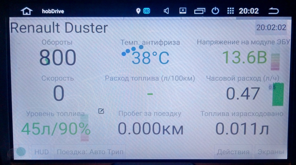

Botsmann » 13 янв 2018, 14:26
dusterkuban писал(а):Удалось тут же немного доработать файл, повысив информативность, в таком ключе
Хорошо получилось - ни чего лишнего и "всё под рукой".
Но мне больше нравится тема от staratel: viewtopic.php?f=12&t=1866&p=21216#p21216
После небольшой доработки у меня она выглядит вот так:
Слава Вячеславу!
