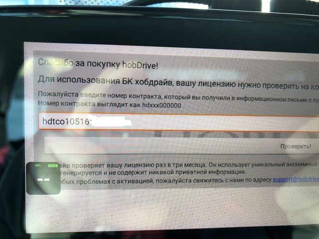

У меня вот так
Файл с лицензией вроде тоже на месте

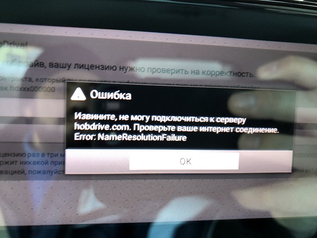

Тут тема какая. Сейчас холодно, я завожу машину из дома. Выхожу, третье утро подряд окно активации. Я жму "проверить", проходит проверка и ура, сейчас Hobdrive продолжит работу.
А тут я решил сегодня в ручном режиме перезагрузить зеркало и посмотреть как поведет себя Hobdrive.
Перезагружаю, выходит окно с проверкой активации.
Я тут же жму "проверить", следом такое окно.
Я так понимаю, Hobdrive все-таки лезет по утрам в интернет лицензию проверять.
И пока я выхожу из дома, спускаюсь, зеркало подключается к интернету, я нажимаю кнопку "проверить" и все работает.
А при принудительной перезагрузке окошко вылезло до активации СИМ-карты и до интернета, потому вот так.
Зачем он лезет в интернет - вот вопрос.
