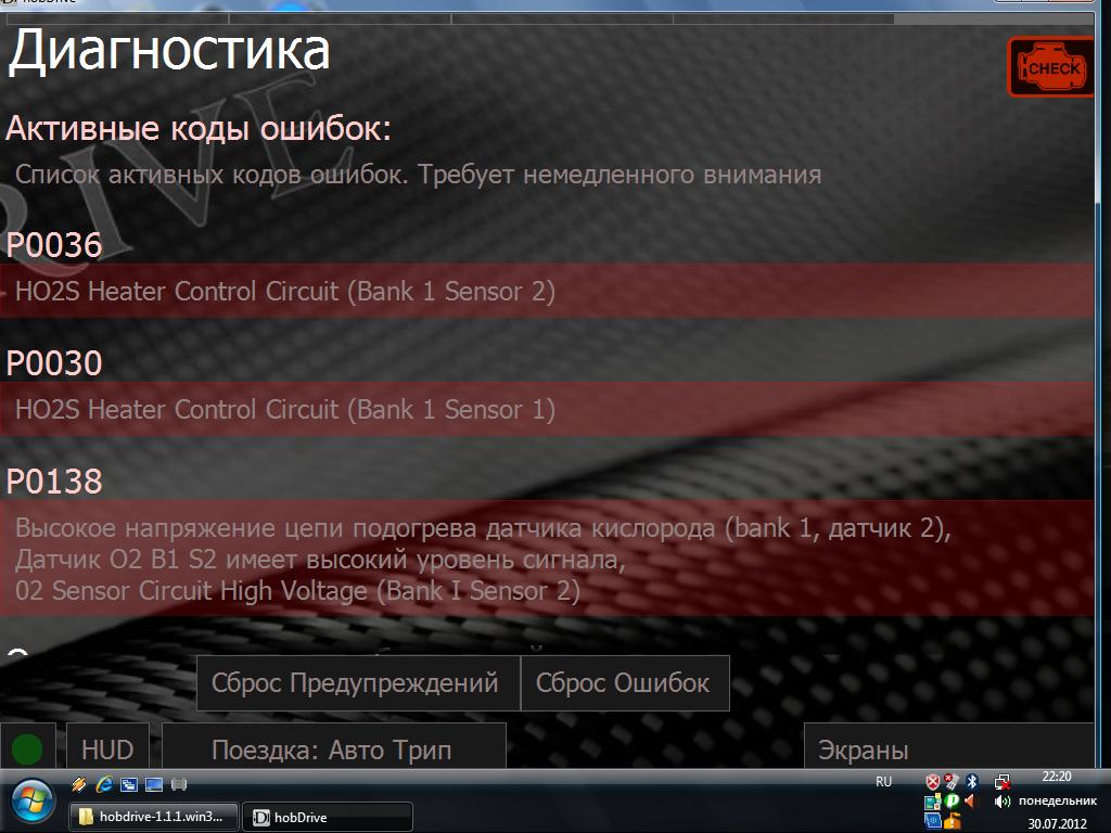

значит купил программку установил соединил все работает и показывает, НО при нажатии сбросе ошибок они на программе сбрасываются, а лампочка check продолжает гореть . соответственно когда нажимаем еще раз диагностика они снова вылетают.
Тазик мой Шевролёт lasetti 2007 г 1.4 16 клапанов ошибки p0036 кароч лямбда их у меня 2 стоит что делаю не так???

Вот лог и фотка кстати лампочка потухла ошибки остались

Могу лишь предположить что это особеннось вашей машины. Вы говорили что лампа на панели все же погасла, а ошибки всеравно отображаются?
Странно конечно. пробовали ли сбрасывать, затем выключать зажигание, затем опять проверять ошибки?
Re: Проблемка подскажите
да именно так лампа погасла но не сразу ,а спустя часов 18 когда на следующий день поехал завел смотрю она погасла. ошибки да все равно отображаются.
пробовали ли сбрасывать, затем выключать зажигание, затем опять проверять ошибки? НЕТ но теперь попробую.
Кстати если это поможет, но нижний датчик тот у которого ошибка р0036 стоит там не оригинал может быть из-за него?

все получилось купил оригинальный нижний датчик ошибки все сбросились
- Сообщения: 5
- Зарегистрирован: 28 июл 2012, 17:12
Повидимому ошибка сбрасывалась и сразу поднималась опять из за проблемного датчика.
