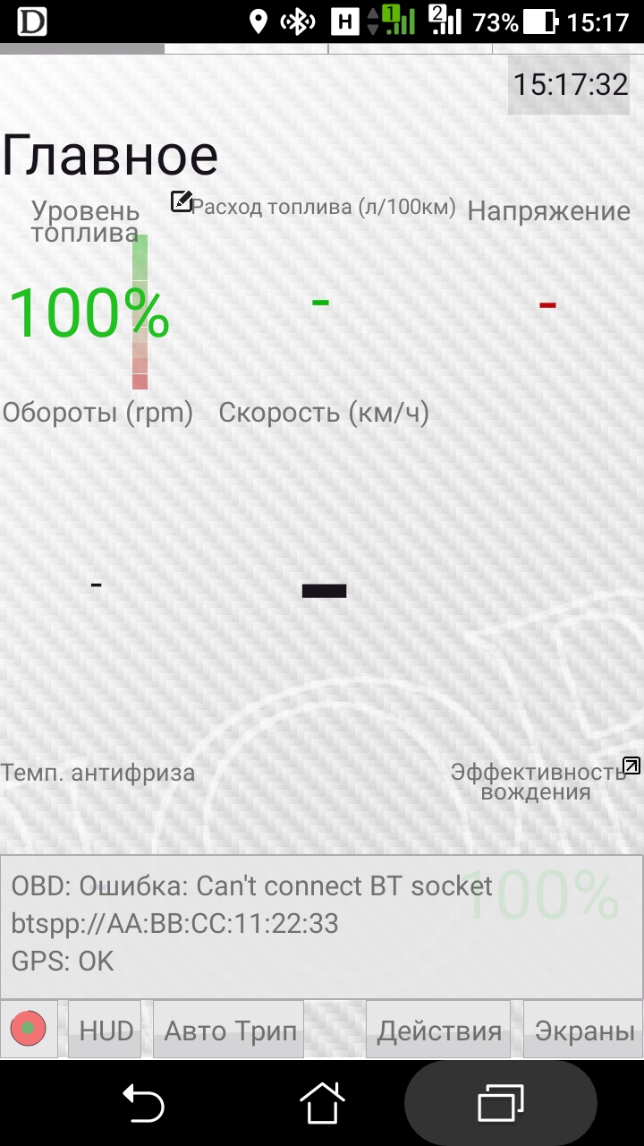

hodDrive 1.5.30 2017/12/24 18:45:42+03:00+ASUS ZenFone ZC520TL+Hyundai Creta1.6AT

Не удается установить блютуз соединение. Гаджет какой? Пробуйте в настройках елм различные методы блютуз соединения.
hodDrive 1.5.30 2017/12/24 18:45:42+03:00+ASUS ZenFone ZC520TL+Kingbolen ELM327 V1.5 pic18f25k80 чип Bluetooth

Почти год программа hobdrive работала без нареканий. Но перед последним обновлением до версии 1,5,33 вдруг на главном экране пропала индикация скорости (прочерк), расход топлива л/100км, уровень топлива, обороты, темп. антифриза и напряжение показывают...Горела внизу слева зелёная точка. Сейчас она перемаргивается с красной на зелёную (постоянно) и пишет OBD BUS INNIT -ERROR. Другие программы - OBD Car Doctor, Motordata, Torque коннектятся с ЕЛМ и нормально работают. В Hobdrive в настройках "Параметры ЕЛМ" высвечивается OBDII 00:00:18::A0:4E:21 и постоянно крутится "Поиск Blueotooth устройства" и при нажатии "Подключиться" пишет " OBD BUS INNIT - Error. Похоже на глюк проги Hobdrive. Если я её "снесу" и заново попытаюсь активировать, у меня пропадёт вторая (повторная) активация и поможет ли мне это решить проблему?
