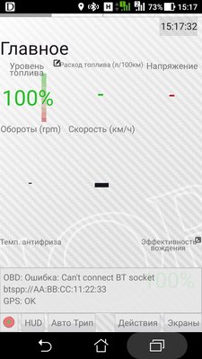

Denis_lkkss » 03 мар 2018, 03:10
Что за ошибка?
hodDrive 1.5.30 2017/12/24 18:45:42+03:00+ASUS ZenFone ZC520TL+Hyundai Creta1.6AT
Имя: Денис
Сообщения: 3
Зарегистрирован: 03 мар 2018, 03:03
Re: Проблемы при Bluetooth соединении на Android
kdika » 03 мар 2018, 03:25
Не удается установить блютуз соединение. Гаджет какой? Пробуйте в настройках елм различные методы блютуз соединения.
Denis_lkkss » 03 мар 2018, 04:40
hodDrive 1.5.30 2017/12/24 18:45:42+03:00+ASUS ZenFone ZC520TL+Kingbolen ELM327 V1.5 pic18f25k80 чип Bluetooth
