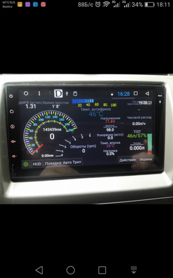

Спасибо, всё просто великолепно!!! Подскажите как убрать проценты, и оставить только литры в баке, если подправить в файле, то где? просто покажите кусок, и подчеркните что убрать. Спасибо.

Здравствуйте Виталий. Подскажите как убрать проценты, оставить только литры топлива. Спасибо.

. Помогите заменить "Часовой расход" на датчик "Давление в топливной рампе". Сам не смогу. Спасибо.

Датчик "Часовой расход" работает с комлексе "Мгновенным расходом" (в Вашем файле user.layout), т.е. если авто стоит, показывает часовой расход, если движется, показывает мгновенный расход.
Т.е. вам хочется заменить отображение этих параметров на "Давление в топливной рампе", я правильно понял?
И еще давление в рампе отображается на дизельных двигателях, насколько я понял по датчикам программы.
Если не отображать и мгновенный расход, то сделать это не сложно.
Найдите в файле user.layout строчки
<!-- Расход топлива  -->
       <switch index='$${svalue("Speed") > 10 ? 1 : 0}'>
         [b]<item id="FuelPerHour" type="text" units="aside" size="30" precision="2"/>
         <item id="FuelEconomy_instant" type="text" size="50" precision="2" /> [/b]
       </switch>
          <item/> <item/>
        </union>
эта секция отвечает за датчики которые Вам нужно заменить
Замените такими строчками (для дизельного двигателя)
        <item id="FuelRailPressure_diesel" type="text" units="aside" size="30" precision="2"
           custom-description="Давление в рампе" />
        <item/> <item/>
        </union>
или
        <item id="FuelRailPressure_rel" type="text" units="aside" size="30" precision="2"
        <item/> <item/>
        </union>
для отображения относительного давления в рампе.
Так же если при отображении значения цифры после запятой не нужны, то можете убрать выражение
precision="2"
Либо поставить 1 вместо двойки, будет отображаться только одна цифра после запятой.
Пробуйте...

Вячеслав добрый вечер. Хотел бы попросить добавить несколько датчиков в тему. Архив для ссанг енга. Нужные датчики: темп.на впуске, кратковременный расход (л/100), запас хода (км), эффективность вождения. Заранее благодарен.

aleks726 писал(а):... Хотел бы попросить добавить несколько датчиков в тему. Архив для ссанг енга. Нужные датчики: темп.на впуске, кратковременный расход (л/100), запас хода (км), эффективность вождения.
Добрый вечер, надо посмотреть куда можно добавить датчики, сильно загружать экран информацией не желательно, за всеми параметрами трудно будет наблюдать...

Температура на впуске справа от турбины, а остальные под напряжением сети с акб в порядке сверху вниз: кратковременный расход (л/100), запас хода (км), эффективность вождения. Надеюсь поместятся.
