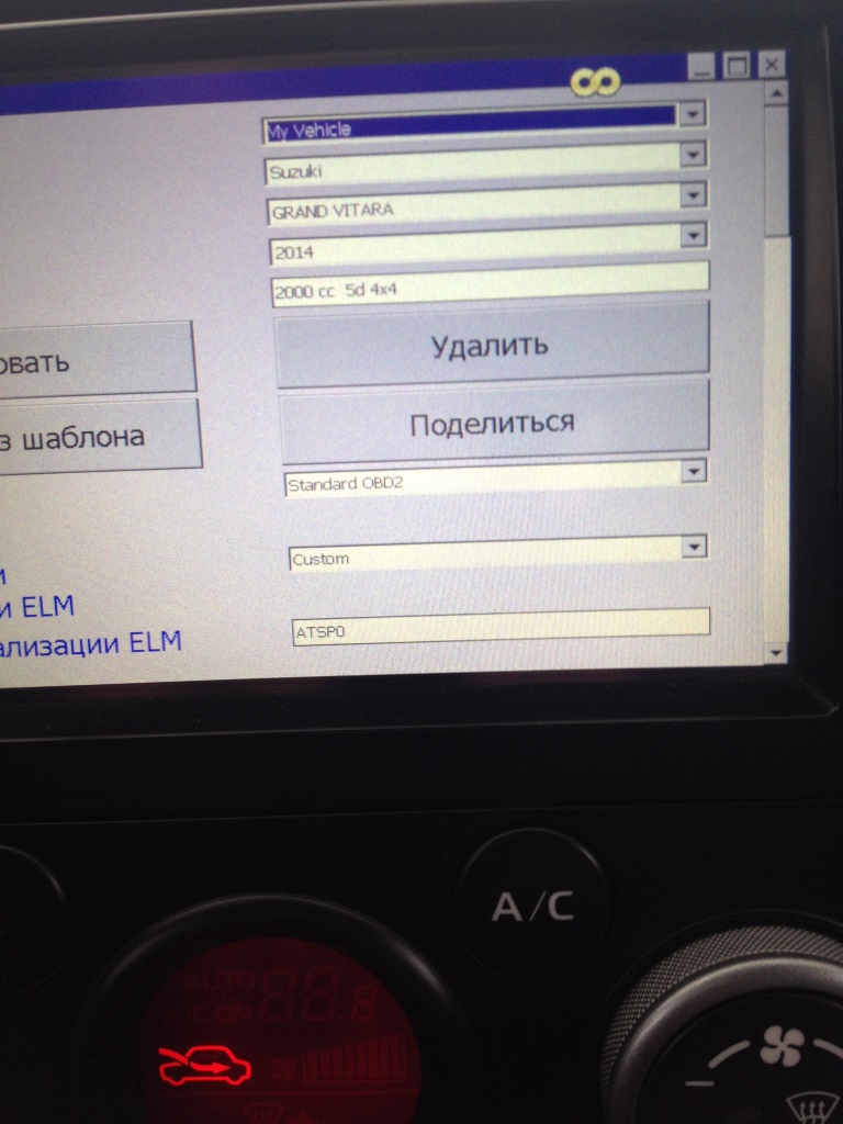

Добрый день всем.Использую HobD v.1.3.2 ознакомительная на ГУ с Wince 6.0 Подскажите как убрать в верней части экранов тревоги датчиков давления в колесах.Я нашел в файле Static Layaot что то похожее -просто удалить 2 верхние строчки?Дважды пересмотрел тему - все хотят заменить температуру воздуха на главном экране на что то другое.Я тоже.Хотел на -положение дроссельной заслонки- но оно у меня врет .При включенном зажигании показывает 18 градусов,а должна около 7. Другие программы показывают правильно.Хотел поставить угол опережения - не знаю как правильно его прописать.В версии HobD v.1.1.1Wince в файле default-landscape.layout имеется секция "Sensor" c прописанными датчиками экрана"Еще сенсоры",но там нет описания датчика опережения зажигания. На HobD v.1.3.2 в файле default-landscape.layout имеется секция "Sensor List",но нет перечисления датчиков.Могу я скопировать нужные мне датчики из секция "Sensor" и вставить в "Sensor List"(чтобы потом просто копировать и не думать о правописании букв и знаков).
HobD 1.3.2 Free Wince 6.0 +Адаптер ELM327 BT +DVM i-G + SGV 2014
P.S. При нажатии на фотку разворачивается как надо.

Спасибо.Почему показывает неправильное положение дроссельной заслонки.Можно как то корректировать?Сканмастер и SZ-Viewer работают корректно.
Sandro писал(а):Сканмастер и SZ-Viewer работают корректно.
Какой Тип ЭБУ выбран?
На андроиде проверяли? Так же не правильно показывает?

Добрый день. ЭБУ выставил OBD2.Сравнивал с готовым шаблоном для СГВ - там также.На Андроиде показания аналогичны с виндой на разных программах диагностики.Единственная программа SZ-viewer дает различие градусов на 8 в меньшую сторону.Сегодня посмотрел физическое состояние дроссельной заслонки- закрыта,а определить разницу в 10 градусов сложно. Полистаю теорию -может быть найду как откалибровать ЭБУ. Спасибо еще раз.
Sandro писал(а):Добрый день. ЭБУ выставил OBD2.Сравнивал с готовым шаблоном для СГВ - там также.На Андроиде показания аналогичны с виндой на разных программах диагностики.Единственная программа SZ-viewer дает различие градусов на 8 в меньшую сторону.Сегодня посмотрел физическое состояние дроссельной заслонки- закрыта,а определить разницу в 10 градусов сложно. Полистаю теорию -может быть найду как откалибровать ЭБУ. Спасибо еще раз.
ппробовали выставлять Тип ЭБУ - Suzuki_JDM_CAN?
Добрый день.К сожалению в моих версиях winCe hobd такого типа ЭБУ нет.Если можете то выложите ее и сразу подскажите куда ее ставить -в корень или в папку "ecu".

Sandro писал(а):Добрый день.К сожалению в моих версиях winCe hobd такого типа ЭБУ нет.Если можете то выложите ее и сразу подскажите куда ее ставить -в корень или в папку "ecu".
Создайте тему в этом разделе по переносу типа ЭБУ на ВинСЕ для вашего авто.
ЗЫ. есть андроид девайс чтобы проверить перед переносом?
