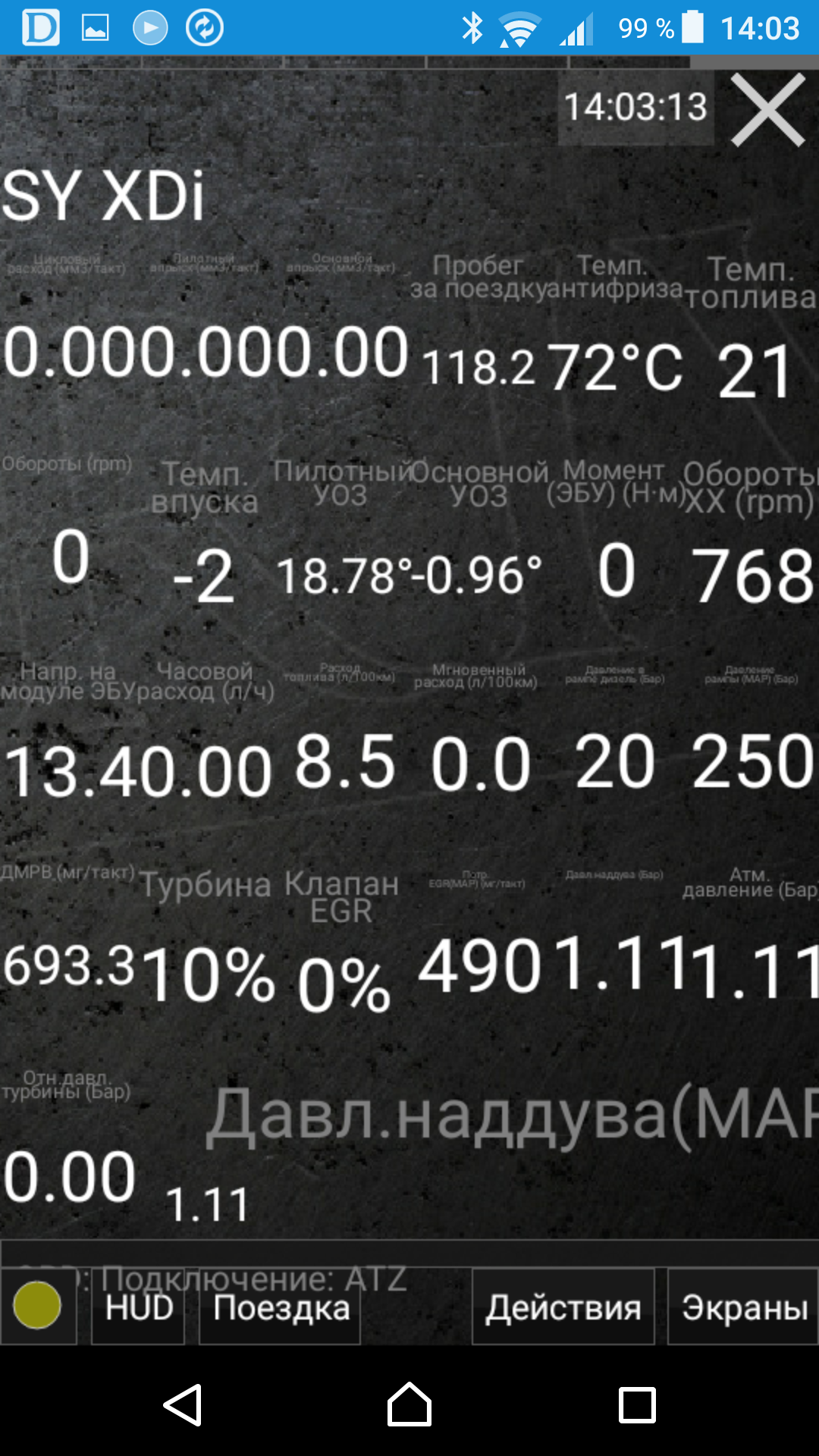

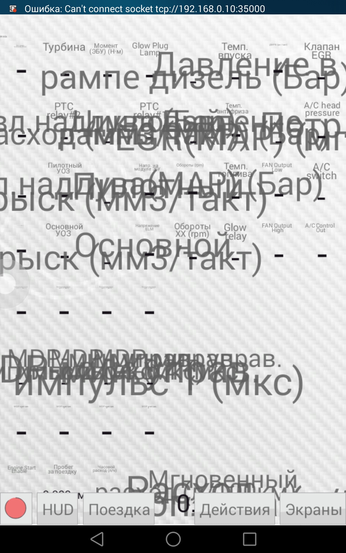

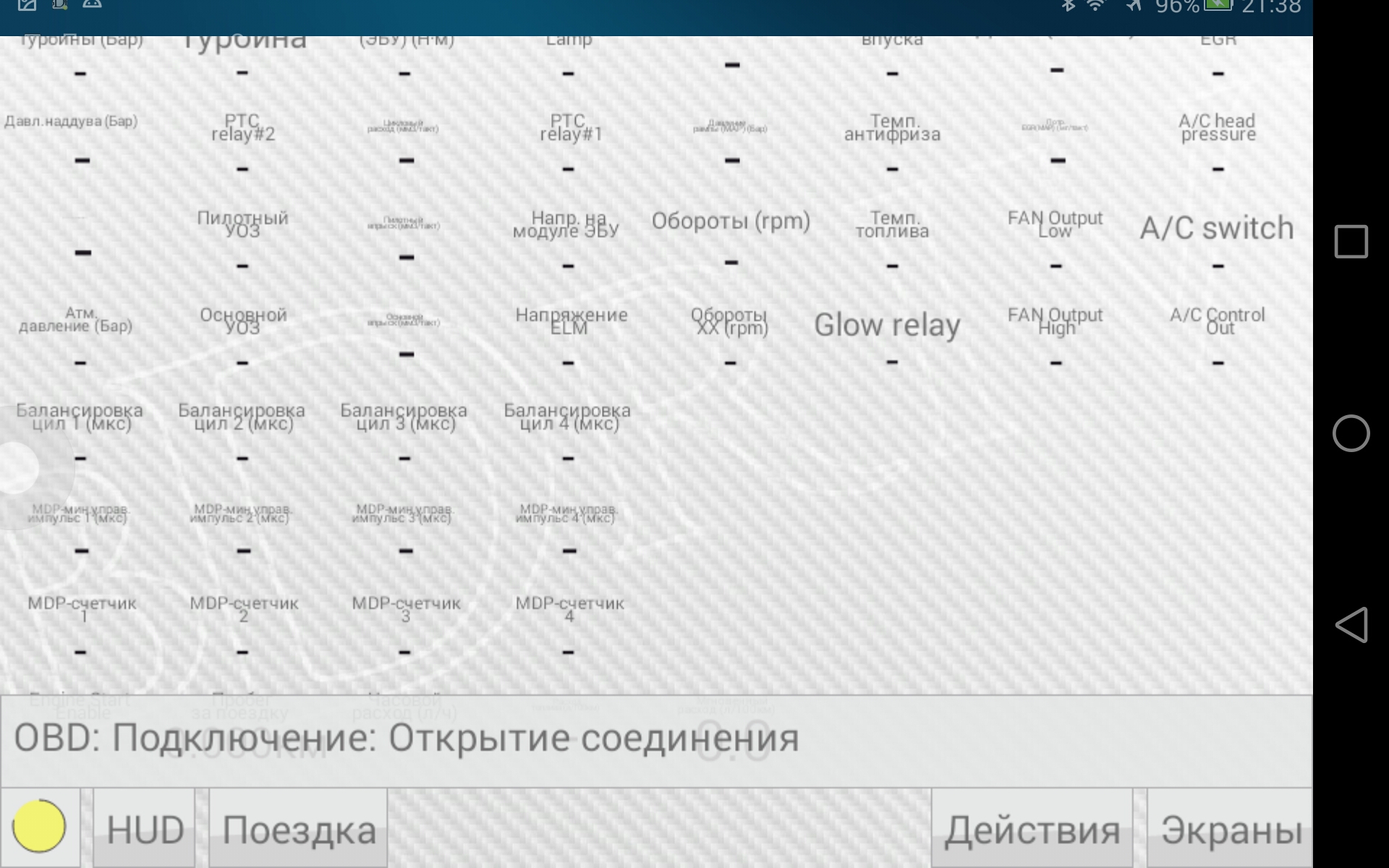

анд » 24 фев 2019, 15:20
При различном положении экрана портрет ландшафт разная величина шрифта названия датчика где и как можно подправить
кроме поворота смартфона ничего не менялось
