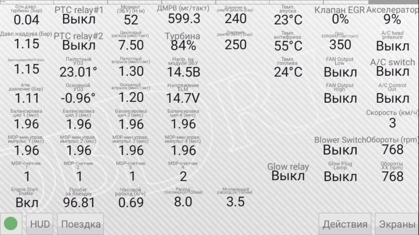

Возможность убирать название экрана. Иногда это лишнее, лучше там разместить дополнительные датчики
- Имя: андрей
- Сообщения: 360
анд писал(а):Возможность убирать название экрана. Иногда это лишнее, лучше там разместить дополнительные датчики
в этой области выводятся различные предупреждения: чек, прожиг сажевого фильтра, предупреждения по давлению шин. Описано в static.layout
различные предупреждения: чек, прожиг сажевого фильтра, предупреждения по давлению шин - разместить между "поездкой" и "Действия" там тоже пусто

анд писал(а):различные предупреждения: чек, прожиг сажевого фильтра, предупреждения по давлению шин - разместить между "поездкой" и "Действия" там тоже пусто
может рассмотрите такую возможность, а где то густо (вверху справа) а где то пусто (внизу по середине).
