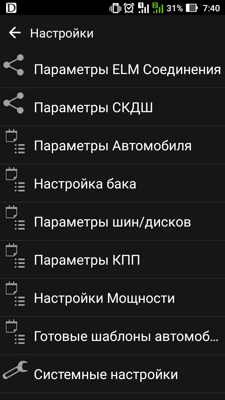

Ещё хотел поинтересоваться по поводу меню Экран\Настройки\ Настройка бака. Данное подменю "Настройка бака" не активно жмёшь, а оно не входит. Заходил через детали бака и делал корректировки по объёму самого бака и кол-ву на данный момент.

По поводу настройки бака разобрался, обновил версию до 1.5.30 интерфейс изменился.

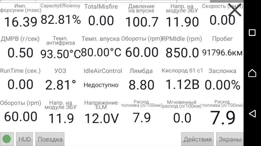

Tiggo Delphi MT20U2 - с этим протоколом соединяется, информация идет
Последний раз редактировалось анд 21 июл 2019, 22:06, всего редактировалось 1 раз.
что получилось, после поездки двигатель выключен, зажигание включено
