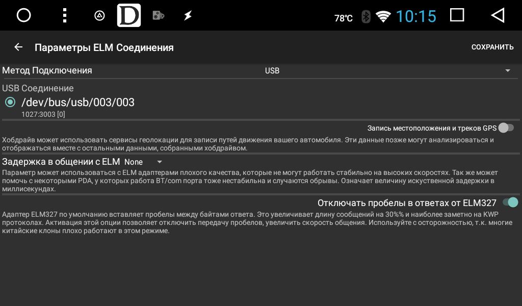

Нет, не запрос лицензии а запрос доступа к устройству:
Вот вывод usb info:
Device Info
Device Path: /dev/bus/usb/003/003
Device Class: Use class information in the Interface Descriptors (0x0)
Vendor ID: 0403
Vendor Name (reported): FTDI
Vendor Name (from DB): Future Technology Devices International, Ltd
Product ID: 6001
Product Name (reported): FT232R USB UART
Product Name (from DB): not found

Вот так его видит хобдрайв:
Hobdrive (свежий с Play, лицензия) + Bonroad (4x1,2 ГГц, Allwinner T3, Android 6.0) + USB ELM327 1.5 + Toyota Passo 2004
